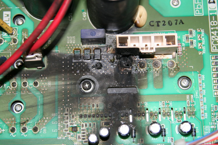

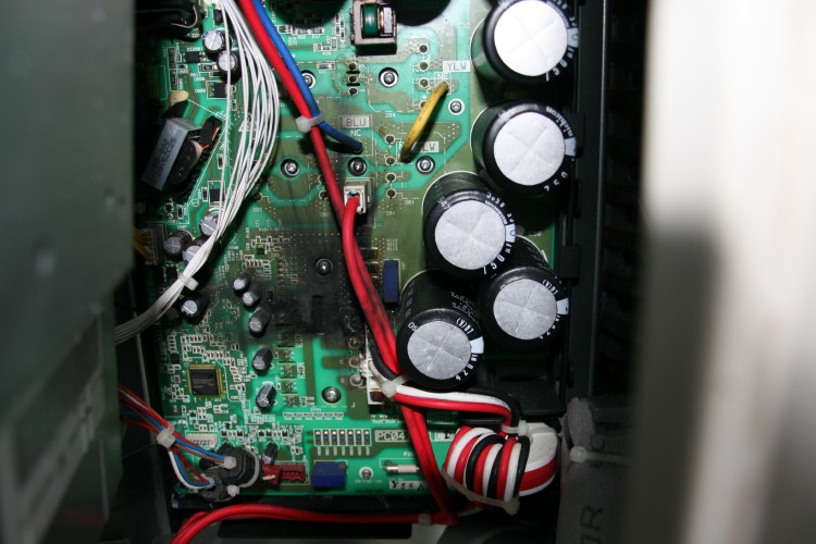

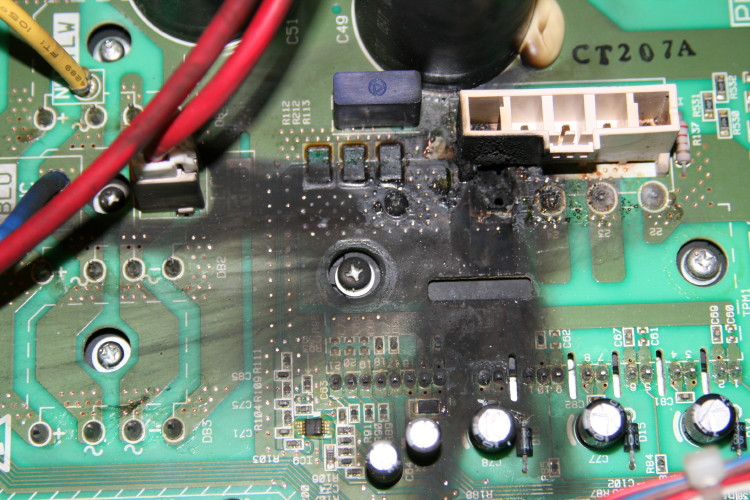

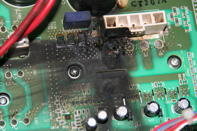

Temps permettant, nous avons pu ouvrir la PAC et tenter d'approfondir le problème, photos à l'appui, aucun doute la carte est noircie.
Quel est le rôle de cette carte (située derrière la carte de limitation de puissance) ?
Comment expliquer ce phénomène ?
Sauriez-vous me dire, à partir de ces photos, quel dommage elle a subi ?
Je ne parviens pas à discerner quels éléments ont souffert...
Afin d'éviter d'aggraver le problème, nous n'avons pas relancé la PAC dans le moment.
Dans l'attente de vous lire,
Hervé

Bonsoir ,
c'est la carte de puissance inverter , celle qui pilote le compresseur
ça ressemble tout à fait au post et dépannage réussi présenté ici (tu peux peut être tenter la réparation ...)

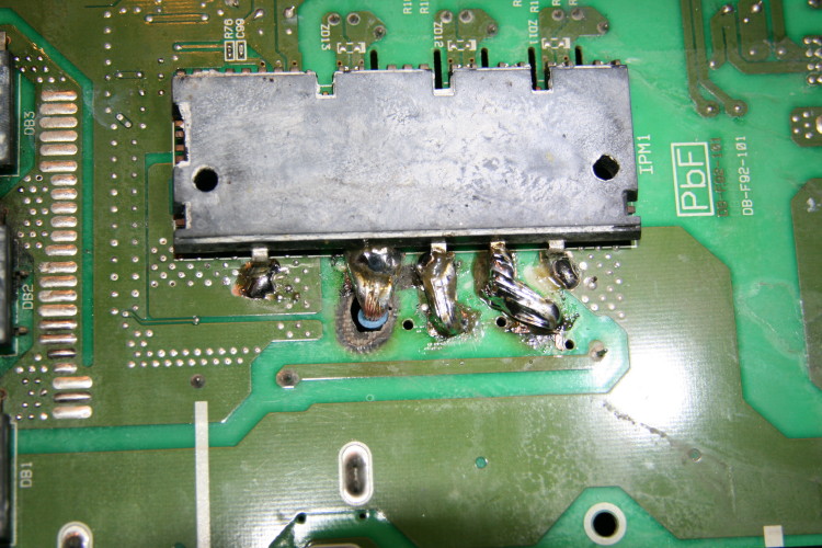

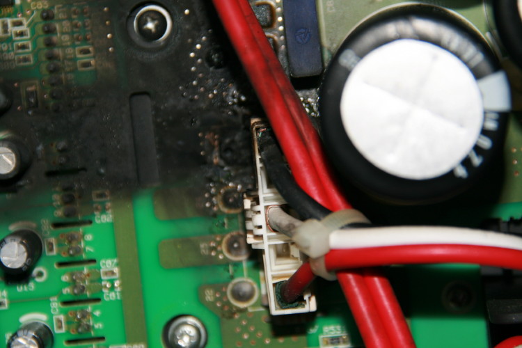

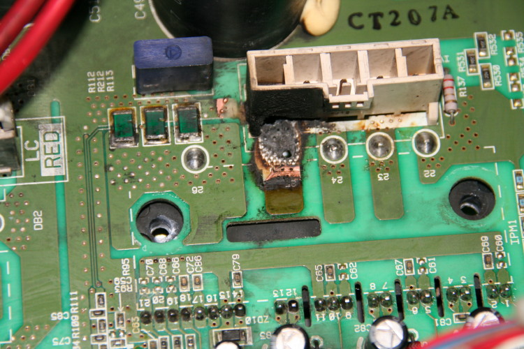

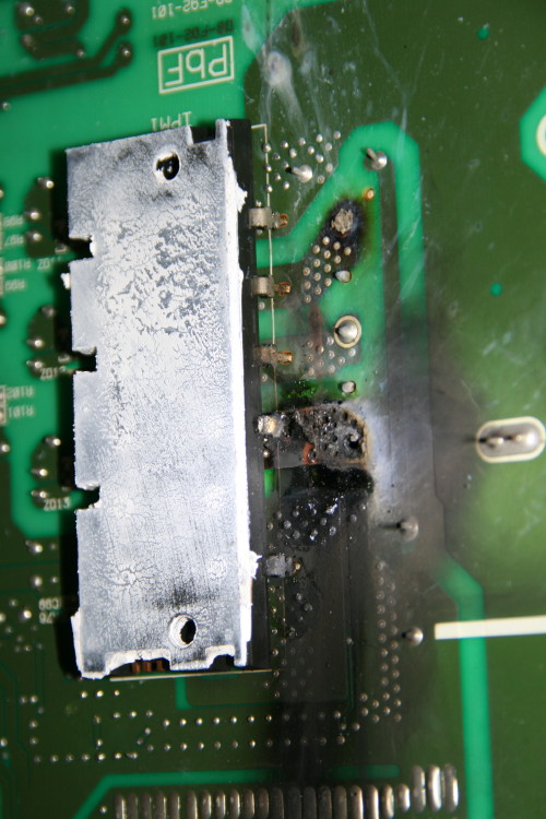

Bonsoir Herneau,
Merci infiniment de votre réponse.
Je pense effectivement aussi qu'il s'agit du même problème mais nous sommes malheureusement à un stade beaucoup plus avancé.
La carte est démontée, voici quelques photos :
Une pin a même "fondu".
Seules trois d'entre elles sont utilisées sur la fiche, nous allons essayer de les déplacer en conséquence...
Mais nous allons tenter tout d'abord un nettoyage de la carte.
Toutes les suggestions et conseils seront les bienvenus....

- Messages : 92
- Enregistré le : sam. sept. 06, 2008 10:18 pm
- Localisation : VAL DE VESLE (51)
je pense que la carte est vraiment très endommagée
voir ce post : http://www.chaleurterre.com/forum/viewt ... tion+carte
- Messages : 3600
Cette carte est très abimée, elle est peut être sauvable à la condition de reprendre les 3 phases directement en sortie du module de puissance, de retirer la prise qui pose beaucoup de souci et de raccorder le module directement en soudant sur les pin's de sortie avec 10 ou 20 cm de fils et de raccorder les fils du compresseur avec 3 dominos, si le module de puissance est encore en état de marche, cela devrait fonctionner.

- Messages : 3600
Bien nettoyée, c'est un très beau cratère causé par la soudure qui à fondue, sinon, le reste semble correct, je pense que la manip décrite plus haut pourrait fonctionner. La prise est souvent source de problème également, moi, je la retirerais avec une pompe ou avec de la tresse à dessouder.
Attention, bien repérer les phases dans le bon ordre, sinon le compresseur tournera à l'envers et ce n'est pas bon pour lui !!
Si le compresseur démarre, il faudra faire attention et mesurer les intensités sur les 3 phases pour voir si cela fonctionne correctement et qu'il n'y a pas de déséquilibre.

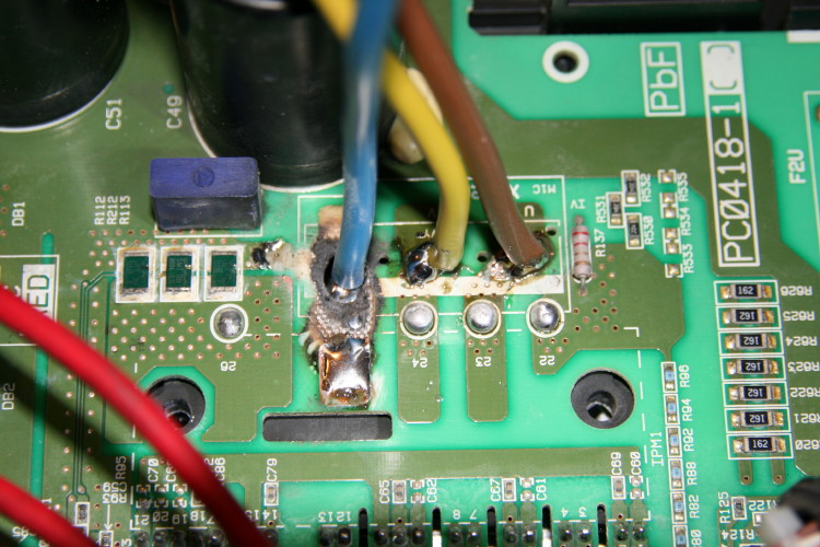

- Messages : 96
- Enregistré le : lun. mai 08, 2006 3:33 pm
La carte est en place, malheureusement la PAC n'a pas démarré.
Les diodes vertes clignotent sur la carte défectueuse et sur la carte en façade, des déclics se font entendre puis la diode rouge finit par s'allumer sur la carte en façade.
Même en forçant la température de consigne, aucun résultat et après un certain temps, l'erreur L5 réapparait.
Avez-vous des suggestions ? Des tests à réaliser ? Des relevés à effectuer ?
Merci d'avance.
Merci d'avance.

- Messages : 3600
Peut être que le module de puissance est cramé, auparavant il faudrait faire une mesure de sa tension d'alimentation, je n'ai pas les références de ce module, si quelqu'un les a ?? Ce module doit être alimenté en 200/300V continu, probablement sur les 2 pins entourant les sorties triphaséesHervé a écrit :Avez-vous d'autres pistes à creuser ?
