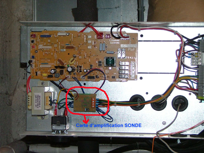

Bonjour a tous les possesseurs de PAC DAIKIN / AJTECH
Beaucoup de forumeurs se sont plaint d'un problème de décalage entre la consigne et la température ambiante, il y a également ceux dont la PAC ne donne pas la puissance attendue (je pense à notre ami Reigua).

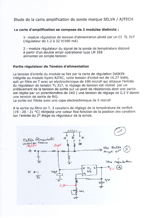

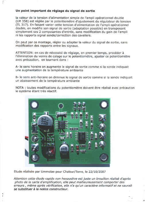

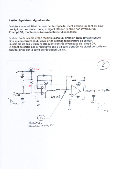

A la demande de certains d'entre nous, j'ai fait un petit croquis et analyse de fonctionnement de cette carte d'amplification, ci-après, quelques notes qui pourraient éventuellement rendre service a ceux qui ne comprennent pas trop comment cela fonctionne.
Notice constructeur que malheureusement personne n'a jamais vue.

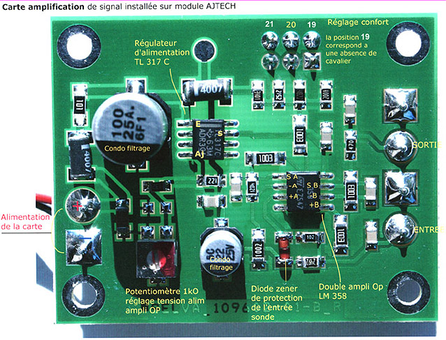

Bonjour a tous
Juste une petite observation :
Sur ce (très bon) site, on trouve le document suivant
http://null.dll.neuf.fr/Notice-Carte-Am ... Signal.pdf
Signé par Ajetch
La position 19° se trouve coté connecteur 4 broches
Or au debut de ce post, on remarque que c'est la position 21° qui se trouve du coté de connecteur.
Il y a donc une inversion quelque part.
Je n'ai pas eu le temps de démonter ma carte pour vérifier, mais je vais regarde ca ce week end.
Signé par Ajetch
- Messages : 3600
Il y a effectivement une erreur sur le document présenté, la position 19°C est bien coté connecteur. Mea culpa, je l'ai vu mais oublié de rectifier.Stephane_BZH a écrit : Or au debut de ce post, on remarque que c'est la position 21° qui se trouve du coté de connecteur.
C'est fait, c'est modifier.
