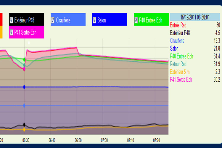

Un Delta de 8.5°C sur l'entrée échangeur (38.7 - 30.2)
Un Delta me semble t'il similaire sur ton install (pas trop visible sur ton graphe)
Un Delta de 1.3°C sur le retour échangeur (35.2 - 33.9) Le BT de 500 litres joue pleinement son rôle de tampon sur le retour.
Début dégivrage sur Départ PAC sortie échangeur P41 =38.7°C (courbe rouge)
Fin dégivrage sur Départ PAC sortie échangeur P40 =30.2°C
Début dégivrage sur retour: entrée échangeur P40 =35.2°C (courbe verte)
Fin dégivrage sur retour: entrée échangeur P40 =33.9°C
Variation des T°C sur la sortie et l'entrée échangeur PAC lors d'un dégivrage sur une TOR avec BT en série sur le retour.ummolae a écrit : Pour Alain 30, lors de dégivrage, l'abaissement de la température retour d'eau est d'environ 5°C

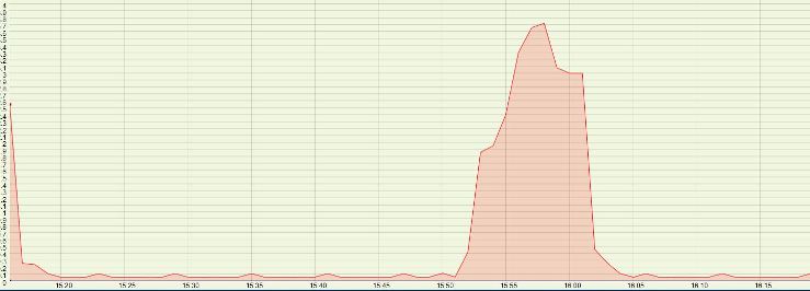

les courbes de températures de la LG de picotsec sont maintenant disponibles ici:
http://itow.fr/itow/index.php?r=graphiq ... 1323190545
voici une capture, on peut remarquer la très faible amplitude de température départ de 1° qui enclenche et coupe la pac! pas étonnant qu'il y avait des cycles courts avec un hystérésis aussi faible.
enclenchement à 33,3° de départ et arrêt à 34,3°
