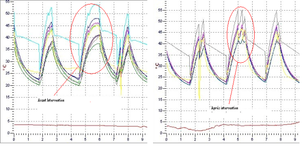

Salut Jc61,jc61 a écrit :Salut Ludo67,
De 5h00 du matin jusqu'à 22h00 je suis réglé à 20°.
De 22h00 jusqu'à 5h00 je suis à 19°5, d'où la différence de température sur la courbe.
Autant pour moi, je ne savais pas que tu avais programmé cet abaissement.
Personnellement, maintenant que tu viens de dire que tu fais un abaissement, je pense probablement que se problème que tu rencontres est lié à cet abaissement , car sinon je ne vois d'autres raisons qui expliquerais celajc61 a écrit : J'ai augmenté la puissance à 6, mais j'ai toujours ce problème à 6h00 du mat
Pour la simple est bonne raison que ta montée en température d'eau devance la remontée de ta consigne d'ambiance et donc ceci explique cela.
Ce qui pourrait ce traduire comme je l'ai dit un peu plus haut par une puissance restituée par la pac trop importante par rapport à ton temps de remontée de l'ambiance

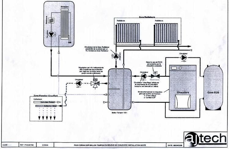

J'avais déjà pu observer ce cas également chez moi au tout début en m'étant fié au réglage du tableau d'Ajtech , résultat identique au tient (arrêts,redémarrages,arrêts etc...)
Si tu veux en avoir le cœur net,je te propose cet essai, de mettre ta puissance sur 7voir 8 , tu pourras observer que ta pac montera ta température d'eau plus progressivement, et ce en une fois jusqu'à la consigne du thermostat si ce n'est pas le cas je me poserais la question a savoir si les radiateurs sont suffisamment bien dimensionnés pour remonté ton ambiance
Car comme tu l'a dis un peu plus haut:
Si avec 54° tu as du mal à obtenir ta consigne thermostat par 3°voir4° extérieur(comme le démontre le graph) sans dépassement de ta consigne d'ambiance c'est qu'il doit y avoir un problème au niveau de tes émetteurs , cela signifierai-t-il que ce régime d'eau t'ai impérativement nécessaire par minimum 3°extérieur afin de maintenir tes 20° .jc61 a écrit : Par contre entre 5h30 et 7h00, pas terrible le fonctionnement :
- 1er démarrage, l'eau a atteint la température maximum autorisée (54°) mais la consigne d'ambiance n'est pas atteinte (Thermostat TOR) donc la PAC est coupée.
Je ne suis pas équipé pour le moment de l'ensemble nécessaire pour faire ces relevés comme toi, je dispose uniquement d'un sous compteur(Edf) dédié à la consommation de la Pac.jc61 a écrit : je serais très intéressé de voir une courbe de température d'un possesseur de Zuran, donc ludo67, vivvig ou un autre
Que faut il comme sondes ou autres afin de pouvoir obtenir ces valeurs sur graphique?
