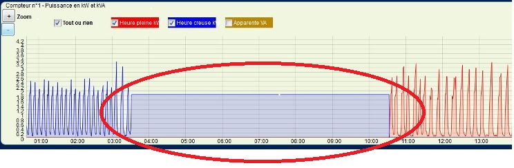

- Messages : 3353
Un nouveau relevé du jour.
Depuis qu'il y a une bonne régulation, cette machine tourne comme une horloge, ou plutôt comme une ToR ! En basse température 24h/24 (obligatoire pour avoir le meilleur cop possible) et en loi d'eau, évidemment. Pas de régulation complémentaire ni de vanne 3 ou 4 voies motorisée pour baisser la température d'eau des circuits radiateurs et PC.
La machine module un peu sa puissance en fonction de la température extérieure, et on voit les cycles réguliers de fonctionnement du circulateur, censés permettre la mesure en loi d'eau si c'était géré en interne. Il ne sont plus utiles, mais il faudrait faire une modification pour arrêter totalement le circulateur.
Le temps de fonctionnement équivalent étant beaucoup plus faible que le temps d'arrêt du compresseur, on laisse dans l'état pour ne pas modifier le câblage de la machine.

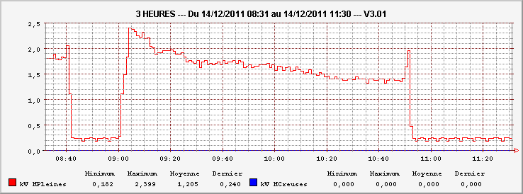

- Messages : 3600
Puisque le titre du post traite de la régulation Inverter, voila un graphe de fonctionnement d'une PAC inverter pour faire voir que le compresseur de cette machine fonctionne bien en vitesse variable, la puissance maxi de la PAC étant de 5,4 kW et la puissance de décrochage vers 1,4 kW, ce qui nous donne une variabilité de 26 à 100 % de ses capacités :
On constate sur la courbe BLEU que la température sortie gaz oscille rapidement malgré une température d'ambiance très stable, ce qui indique nettement une instabilité de la régulation interne sur la température de condensation d'ou une difficulté importante à conserver un régime de croisière stable.
