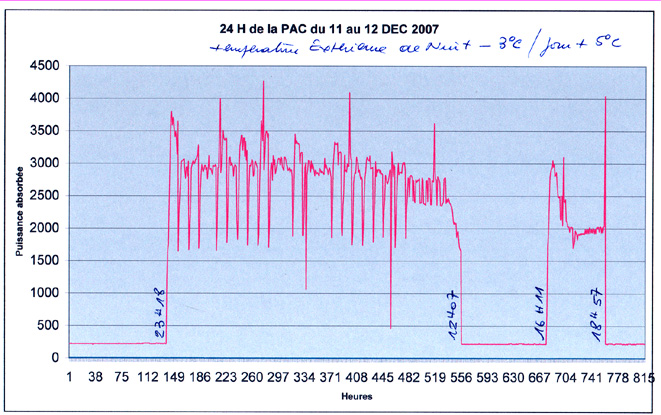

J'ai voté la solution 3, cela fonctionne après avoir fait des modifications du schéma d'origine sur le couple Ajtech/Daikin installée en 2006, donc déjà un recul de 4 années de chauffe sans histoire et une économie substantielle sur le prix du chauffage passant de 2400 €/an de propane à 600 €/an d'électricité sans faire de sacrifice sur le confort.
Sur la machine d'origine, Ajtech avait prévu une régulation avec une sonde de température qui contrôlait l'étage avec radiateurs et un thermostat qui agissait d'une part sur la consigne et d'autre part sur le fonctionnement du circulateur du plancher chauffant du rez de chaussée.
La température d'ambiance était à peu près maintenu avec des variations importantes à l'étage, mais également un fonctionnement quasi TOR de la PAC.
Voila un graphe durant la phase recherche tout azimut d'informations techniques :

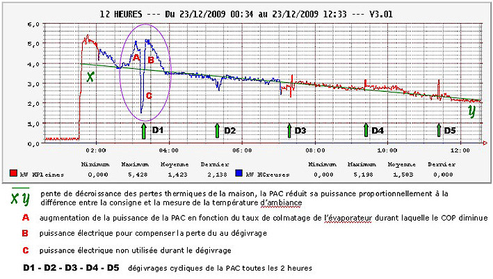

Le schéma de régulation à donc été de corriger de tous ces défauts de stabilité, il n'est plus resté en place QUE la sonde température d'ambiance qui agit directement sur la platine de régulation Daikin en passant par une carte d'amplification du signal qui améliore la réponse du système.
Sur une PAC inverter, la régulation se fait toujours sur la puissance et jamais sur la température de sortie d'eau de la PAC, celle-ci ne peut que très peu varier la température de sortie d'eau échangeur ( environ 10°C max ) ce qui a pour conséquence première de devoir adapter l'émetteur à cette exigence.
Voila un graphe caractéristique du mode de régulation actuel de ma PAC, on peut constater une nette amélioration dans la stabilité, je pense que le compresseur n'aurait pas apprécié sur la durée ce mode hystérique de fonctionnement :
