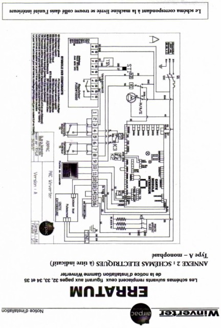

Ayant un profil de mécanicien, je maitrise plus la clef à molette que l'oscilloscope.Donc mette un automate programmable pourquoi pas, mais sans une forte assistance cela me parait difficile à mettre en œuvre.Quel est également le prix pour un tel automate ? D'ailleurs, je me permets de mettre un lien vers le schéma électrique de ma PAC car j'ai des doutes sur le raccordement possible d'une telle régulation avec celle existante, conflit ?

Pour le schéma électrique, je n'ai pas d'autre plan à disposition au niveau qualité de l'image on est limité par la résolution.

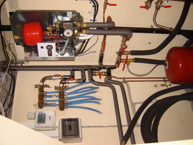

Pour le schéma, je n'arrive plus à retrouver le fichier numérique et il faut que je scanne le plan. En attendant une vue de détail de la V3V (2 tuyaux verticaux situé au dessus du vase d'expansion) sur le retour du PC qui assure la liaison avec le solaire lorsque la température dans le ballon de stockage est suffisante .
