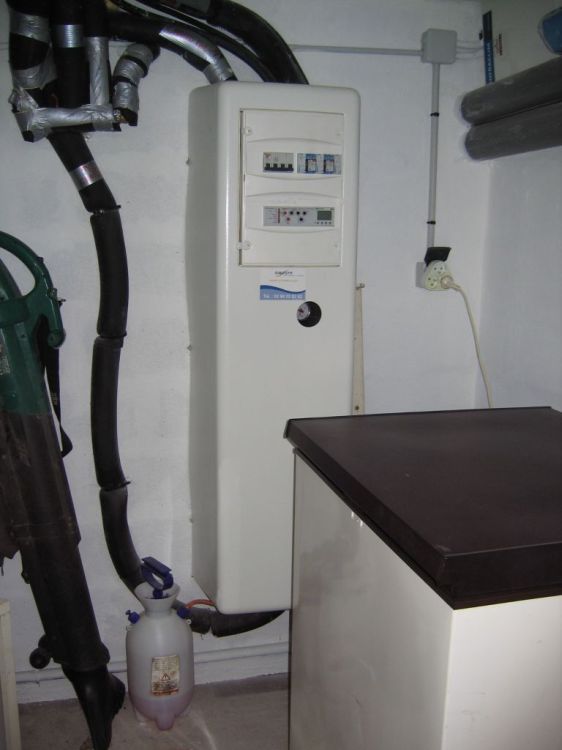

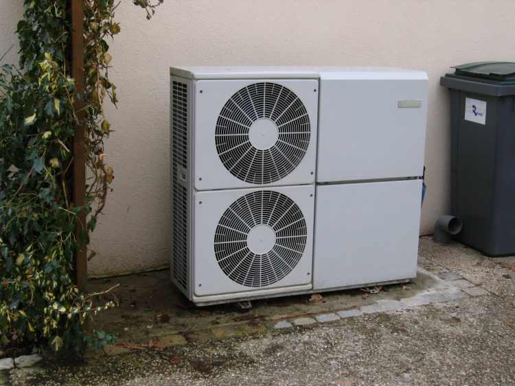

j'ai un régulateur Climel RE5206 contrôlant ma PAC Technibel PMER 10 (voir photos ci dessous).
Ma question est triple : A quoi sert le bouton de réglage de pente sur le régulateur Climel, mais surtout comment régler et sous quelles conditions changer son réglage ?
Merci d'avance.
La PAC extérieure
L'ensemble de régulation intérieur
[/b]
Gros plan du régulateur avec son bouton de réglage de pente

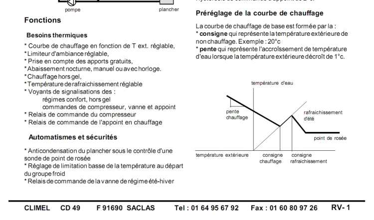

La PENTE est a régler au début par le calcul thermique de l installation. Elle est portée sur l abaque de la régulation qui indique la température de l eau du circuit hydraulique en fonction de la température extérieure C est la LOI D EAU de l installation. IL NE FAUT PLUS Y TOUCHER APRÈS . Il y a un bouton de décalage // pour + ou - chaud d ajustement. pour affiner la pente. Les autres c est simple on affiche l ambiance désirée l abaissement de nuit et la limite maxi de l ambiance. Les BOUTONS ROUGES sont ROUGE pour DANGER a manipuler avec connaissance par un PRO car il faut sans l étude voir l installation ,surtout s il y a des panneaux sols Ce qui me semble être le cas

J'ai acheté cette maison il y a 2 ans et la PAC et la régulation dysfonctionnaient. J'ai pris contact avec Climel ( par mail) qui vu les dysfonctionnements rapportés m'ont demandé de leur renvoyer le régulateur pour tests et réglages (le réglage de pente était alors sur 0.6). Il me l'on retourné ensuite et le bouton de pente était à 1 (d'autres réglages, boutons sur la face inférieure, avaient aussi été modifiés).
Du coup ils ne risquaient pas de faire les réglages en connaissant les caractéristiques de la maison et du système.
C'est pour cela que je posais la question (retour sur 0.6 ??) puisque sur les différents documents que je possède rien n'est spécifié pour la pente.
Le coude PVC est une aération pour le vide sanitaire de la maison et il y a un grillage, mais il ne se voit pas sur la photo.
Et oui les condensats sont en vrac par terre car le poseur, professionnel de son état, n'a pas respecté les caractéristiques de pose du fabricant (distance par rapport au mur et surélévation de 10 cm par rapport au sol).
Du coup la PAC touche pratiquement le sol et impossible de passer correctement un tuyau dessous jusqu'au u niveau des trous d'évacuation. Du travail de PRO ! Cette photo date d'il y a 2 ans, et j'ai réussi depuis à bricoler un truc, mais il faut que cet été je surélève la PAC avec de nouveau silent blocs plus hauts , si les tuyaux d'arrivée et de départ me laissent la remonter (ils sont très courts et les coudes sont déjà très tendus)

le lien si difficile à trouver:
[/url]http://www.climel.com/index.php?option= ... &Itemid=51
ou si ça marche pas (suis vieux et pas doué) : climel /documentation/english/re5206
slope en anglais c'est pente
avec çà ,en plus du post-it "loi d'eau" et un peu de masturbation d'esprit
loi d'eau du type y=ax avec y consigne T° H2O; x T° exterieur ; a coef de pente
bonne nuit

les deux boutons rouge ont une fente avec une flèche, avec un petit tournevis on tourne dans le sens des aiguilles d une montre pour augmenter ou l inverse pour baisser.
Le bouton pente est marqué 0.6 sur la photo. Le bouton décalage est au dessus
Ces deux boutons sont pour le réglage initial DE BASE 20°
Si la température ambiante est de 20.2° on ne touche plus du tout les boutons rouge
la pente est bonne a 0.6. La régulation est réglée. Le réglage de base est 20° ambiant.
on ne va pas chipoter pour le 0.2° en +
La régulation va maintenant calculer la température de l eau en fonction de la température extérieure.
SEULES la consigne de l ambiance et la réduction de nuit sont a régler a la température DÉSIRÉE. Attention de ne pas mettre une réduction de nuit trop basse. il en va de même pour la limite Maxi qui doit être a 2 ou 3 ° au dessus de la consigne normale. Bien entendu il faut un délai d attente entre deux réglage les panneaux sol ont beaucoup d inertie 48 a 72 heures
Marcange

allez un peu d'huile sur le feu !!
photos ton climel : 6 potentiometres de reglage
photo doc saunier : 5 potentiometres
je precise ça parce que Marcange nous parle de 2 potars rouges ( pente + décalage)
et pour moi erreur ; il y a bien pente mais l'autre n'est pas un décalage de la loi d'eau mais d'apres doc english simplement un reglage de basculement automatique en condition été (eau froide dans réseau hydraulique) d'où le v inscrit sur ton Climel
potar hiver :te donne le départ de la droite loi d'eau hiver ( 18 ° ext = 18° H2O)
potar pente loi :pour baisse de 1° T°exterieure --> hausse de 0.6° T°H2O
potar reduit :décalage de la loi vers le bas de 3°(photo) ,si prog horaire
potar limitation :coupe la pac si T°ambiante > 21° photo ,si sonde ambiante
potar été : te donne départ loi H2O été
ce qui me chagrine sur la photo de ton climel c'est les voyants appoints et hors gel qui semblent allumés ; si appoint allumé et cablage de résistances effectif alors la loi H2O n'est peut être pas si bien réglée que çà.
tu peux verifier les cablage de la sonde d'ambiance et des resistances ; c'est dans les docs dispo
à plus
