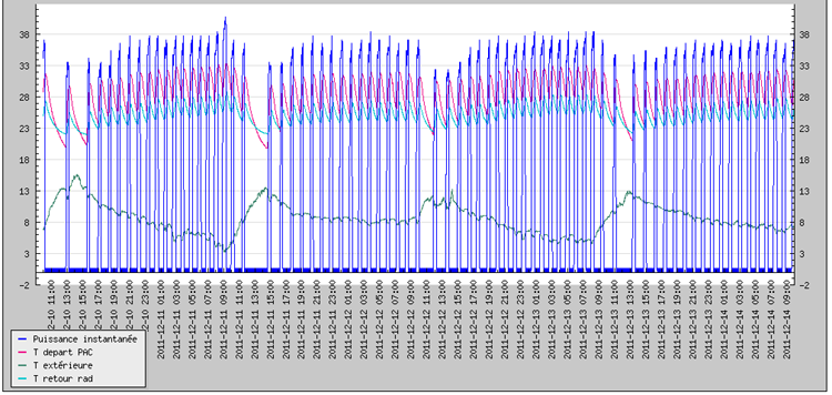

Exemple d'un relevé sur 4 jours, on voit bien la modulation en loi d'eau.
sur l'installation évoquée, on a un ballon tampon de 300 litres, un plancher chauffant à pas large et un circuit radiateurs. Avec une machine de 16kW pour une maison de 340m² si j'ai bonne mémoire. Sachant aussi qu'une installation sur plancher chauffant ne nécessite normalement pas de ballon tampon, le plancher se comportant déjà comme un ballon tampon. C'est mon cas personnel. Donc, je suis sceptique sur les résultats des modifications suggérées par LG.
On a branché le contact relais de notre carte simplement sur les bornes L et L2 de l'entrée thermostat, et configuré correctement le switch correspondant. Quand le contact est fermé, la pac chauffe en essayant d'atteindre la température maximale programmée, 50°C par exemple. Bien sûr, on ne laisse jamais la pac atteindre cette température, elle est coupée avant par ouverture du contact. La régulation externe mesure la température extérieure et celle du retour des radiateurs et du plancher, et agit en loi d'eau. C'est simple et ça fonctionne très bien. Quand le contact est fermé, on peut régler la pac. Quand il est ouvert, on ne peut pas modifier le réglage de la température de consigne (50°C dans notre exemple), on peut juste lire les températures des sondes internes.
On fait exactement pareil avec d'autres machines, que ce soit de l'Amzair, du Technibel, ou même une inverter Sanyo Mécatherm Béta dont la régulation d'origine ne fonctionnait absolument pas.
