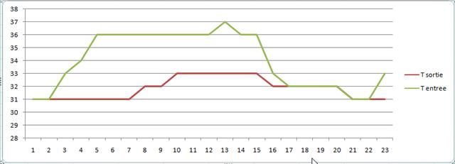

Si ca peut aider, J'ai fait un petit releve sommaire des temperatures sur 1 cycle le cycle le plus long que je suis arrive a avoir au jour d'aujourd'hui). Voila le resultat:
Temp exterieur= 8deg
Temp interieur= 22deg (un peu trop a mon gout)
circulateur position 3
Loi d'eau +3
On voit bien comme vous l'expliquez que la temperature de sortie et d'entree s'egalisent assez rapidement et la PAC redemarre tres rapidement.
Loi d'eau +3

Vous l'aurez corrige de vous meme, j'ai inverse les temperatures de sortie et d'entree sur le graphe. desole, j'ai pas bien les yeux en face des trous a force de passer mes soirees devant la, PAC a esperer la disparition de ces fichus courts-cycles

concernant ton relevé, il est encore pas trop mal par rapport à picotsec, peut être la différence pc et radiateurs explique cela car ta durée de fonctionnement est de 15mn avec un temps d’arrêt de 5mn contrairement à picotsec qui a une durée de fonct de 5mn pour 2mn maxi d’arrêt!

dbercy, effectivement la courbe est "moins pire" que celle de picotsec. Par contre qaund je mets le circulateur en position 1 (position lente pour diminuer le bruit de resonnance du circulateur dans la machine) et que je me remets en loi d'eau standard (+0 et non pas +3) alors les cycles se raccourcissent malheureusement.
