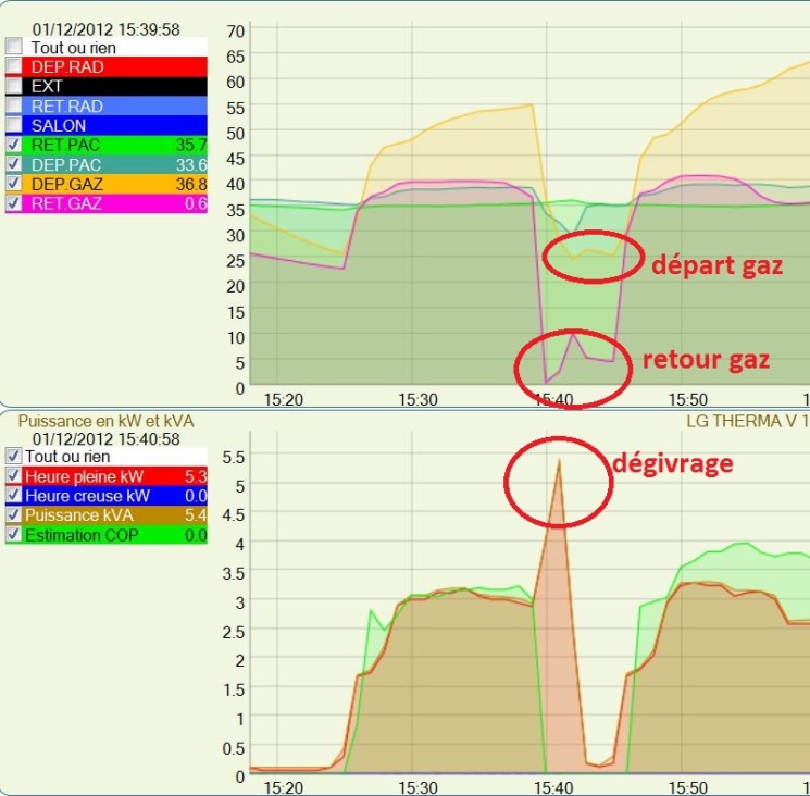

Un des avantages du BT (sur le départ) avec son effet tampon:CMickael a écrit :si le retour eau pac est a environ 22°C...c'est normal, la pac puise de l'énergie dans l'eau pour pouvoir dégivréCe matin la pac a degivre une foi et le module hydrolique envoyer de l eau a 17 degres dans le plancher es ce normale?
Jamais lors d'un dégivrage la T°C de l'eau réinjectée dans le PC est < à la T°C ambiante.
Jamais la T°C retour PC chute lors d'un dégivrage mais continue de progresser, température qui met bien souvent plusieurs dizaines de minutes avant de rattraper sa T°C initiale sans le BT.
Dans le cas d'un enchainement de dégivrages, si la PAC est "just" cela peut poser quelques problèmes d'équilibre Déperditions / Puissance fournie.

actuellement sur itow, picotsec tourne à 40° de départ avec un cop moyen affiché de 3,25 pour une tempé ext d'env 4°! tout a fait conforme à certita , les cop constructeur sont légèrement plus optimistes, donc on peut en déduire que le débit d'eau est correct et conforme aux prescriptions constructeur!
Modifié en dernier par dbercy le sam. déc. 01, 2012 5:37 pm, modifié 1 fois.
le dégivrage de la lg s'effectue via les gaz chaud et non l'eau de chauffage d'après les courbes itow:CMickael a écrit :si le retour eau pac est a environ 22°C...c'est normal, la pac puise de l'énergie dans l'eau pour pouvoir dégivréCe matin la pac a degivre une foi et le module hydrolique envoyer de l eau a 17 degres dans le plancher es ce normale?
le départ pac perd un peu en température certainement dû au retour gaz à 0° mais pas le retour pac donc il n'y a pas circulation d'eau pendant le dégivrage!
