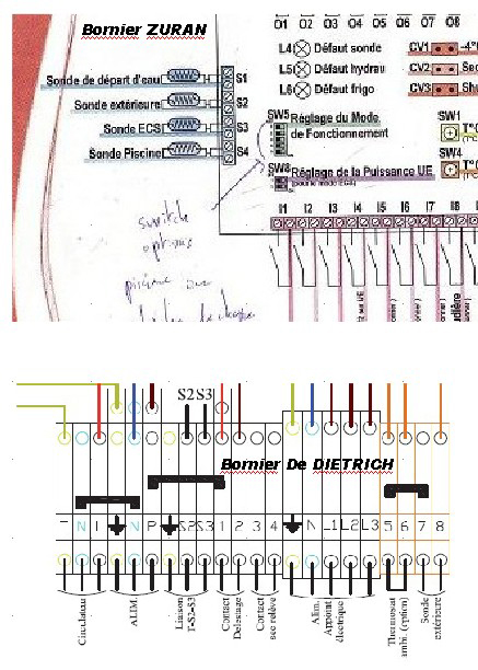

Bonjour LUDO67 et JC61
Quand je regarde les borniers des modules hydro Zuran et De Dietrich, qui commandent le même groupe extérieur Mitsubishi, je vois à peu près les mêmes possibilités de régulation.
On constate sur Zuran une entrée thermostat d'ambiance en I1 et une sonde de température externe sur S2, pour de Dietrich, un thermostat sur les bornes 5-6 et une sonde de température externe sur 7-8.
Sur les 2 systèmes, en shuntant les entrées "thermostat" on peut certainement réguler en proportionnelle sur les sondes de températures extrenes ?? Avez vous fait cet essai ??

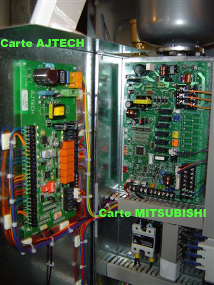

Salut ummolae,
Le seul problème c'est que a mon avis la carte de régulation de la Zuran n'est pas prévue pour le moment pour ce type de fonctionnement.
En fait sur les deux machines tu retrouve une carte de commande Mitsu qui est commandée par une entrée marche et une consigne de régulation :
- Sur la Zuran: la carte de régulation Ajtech commande une sortie marche, et la consigne de régulation est donnée par 3 relais qui suivant leur état donne une vitesse de régulation pour la carte Mitsu.
- Sur la De Dietrich : les infos sont données par le petit boitier de régulation, tu retrouve deux sorties pour la commande chaud/froid et la consigne de régulation est une consigne analogique donnée par le petit boitier de régulation.
La grosse différence entre les deux machines, c'est que
De dietrich a prévu de réguler la PAC en proportionnel suivant la température d'eau avec son petit boitier de régul (çà pourrait être une température d'ambiance, n'est-ce pas ummolae...)
alors que
Ajtech ne fait pas de régulation proportionnelle suivant une température.
Ajtech tient compte de la température extérieure, uniquement pour fait démarrer le groupe à plus ou moins gros régime et c'est tout.
Je serais surpris qu'Ajtech ne gère pas un vrai mode proportionnel avec leur carte, car certains switchs permettent de choisir le mode de marche.
Problème : Seuls les techniciens Ajtech doivent savoir comment paramétrer tel ou tel mode de marche.
alors que

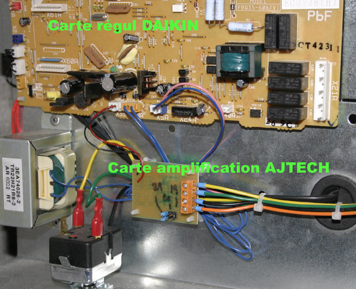

Ludo67,
Je pense que tu a mal compris l'explication car c'est exactement ce que tu a fait que ummolae demandait de tester:
1) Forcer le fonctionnement de la PAC en schuntant l'entrée thermostat
2) Essayer de moduler la PAC en mettant un potar sur l'entrée sonde.
Donc çà marche, mais le problème est de savoir comment faire varier cette résistance en fonction d'une température ???

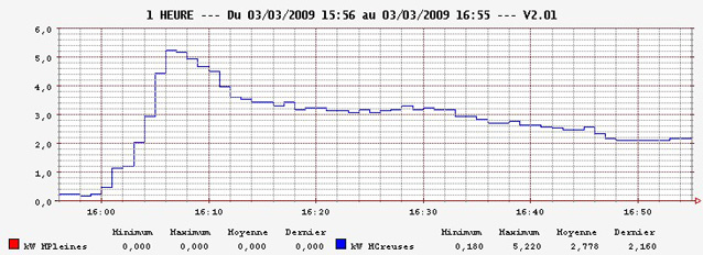

- Messages : 3600
Bonjour LUDO67
En même temps que la mesure d'impédance du potentiomêtre, pourrais tu également mesurer la valeur de la tension à ses bornes, si possible, pour différentes valeurs de puissance, si tu peux faire cette mesure ??
Ma PAC vient de redémarrer par cet après-midi pluvieux et venteux , température externe 8°C:
On constate que le rattrapage thermique se fait en environ 40 minutes, ensuite la PAC se stabilise en ajustant sa production sur les pertes thermiques de la maison.
Les modes de régulation inverter sur Daikin et Mitsubishi doivent être très voisin, j'ai une régulation AJTECH rudimentaire (3 ans) qui donne de bons résultats après modification.
Je trouve que la couche de régulation réalisée par les concepteurs se complexifie sérieusement, je pense qu'ils souhaitent répondre à un marché qui veut tout faire avec une PAC et surtout s'adapter en toutes circonstances au détriment de la simplicité de base. Pour comparer voila le modéle Daikin/Ajtech et ensuite Mitsubishi/Ajtech, on voit nettement la différence. PLus compliqué, plus couteux, plus chers à la vente, plus de bénéfice financier pour un bénéfice technique égale à -1

Voilà c'est fait,
Je peu dire maintenant que pour leurré la sonde de température extérieur de 10° supplémentaires il faut appliqué en parallèle à la sonde extérieur une valeur ohmique équivalente à 43,8ohms .

Oups je viens juste de rentrer et j'ai louper ta demande ummolae concernant la tension , tu parles bien de la tension relevée aux bornes du potar ? En fonctionnement de la pac ? Peux-tu me donner un petit peu plus de précision concernant ce relevé stp ?
***Mon Installation***
- Messages : 3600
Le potentiomètre permet de faire varier le fonctionnement de la PAC, e serait bien de faire un relevé des mesures pour différentes valeurs de puissance restituée en relation avec l'impédance Potar et tension à ses bornes de façon à pouvoir faire un tableau de marche, cela permettrait de voir comment la PAC répond face à une tension de commande.Ludo67 a écrit : Peux-tu me donner un petit peu plus de précision concernant ce relevé stp ?
