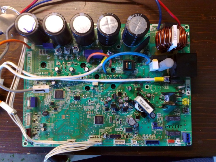

A1P RZQ125 valeur R751
Salut à tous, désolé pour la traduction française. J'ai besoin de votre aide puisque vous avez le même modèle de climatiseur pour trouver la valeur de résistance R751 montré sur la photo onglet A1P RZQ125 A1P.
Si vous ne pouvez pas connaître la valeur d'au moins la composante de code. Il serait éternellement reconnaissant.
