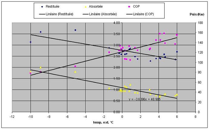

C'est pour cela que j'ai quelque peu modifié la mienne. Elle ne produit plus que de l'eau à env. 32°C. (35°C aux environs de -10°C)
Voici quelques points relevés au mois de janvier et début février.
Températures moyennes journalières comprises entre -10°C et +6°C.
Puissance restituée donnée par un calorimètre.
La dispersion des points est liée à la météo. Nuages, soleil, vent et surtout le % d'humidité.
