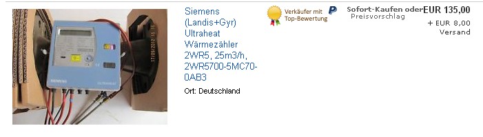

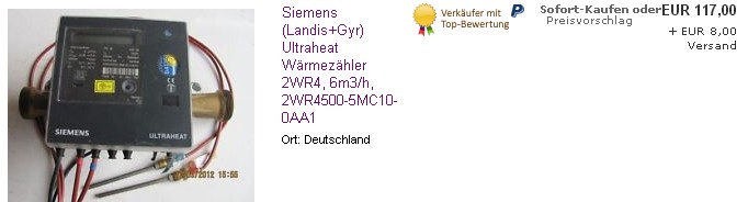

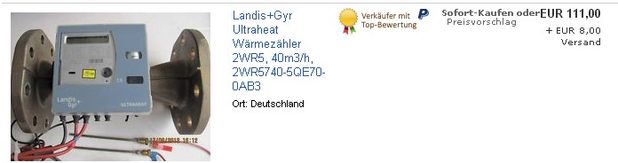

Oui, c'est pas cher, mais tout juste bon pour un radiateur ou une petite PAC, seulement 1,5 m3h Max, peut être pour Dbercy, il ne fonctionne qu'en vitesse 1 pour avoir le meilleur COP du forumnappe phreatique a écrit :Pour les copains avec un débit "normal", les petits PolluCom E sont vraiment pas cher en Teutonnie :
Eh oui ! je doute que hd31 et Elf se dispersent à développer pour plusieurs débimètres.ummolae a écrit :
Pour plus important, il faut compter mini 150/200€. En plus, il sera difficile de savoir si cet instrument peut s'interfacer avec Itow pour générer des courbes représentatives.

Oui, les compteurs qui me conviennent sont au dessus de 140 euros...hd31 a écrit :De mon côté, je vais installer un Huba et le tester. Le DN20 a été choisi car la section de tuyau de raccordement ne doit pas être plus petite et sans coude. Un raccord droit en cuivre à visser en diamètre 28 a un diamètre interne de 20 exactement, le DN20 est donc cohérent dans la plupart des installations. Côté mesure des températures, je n'ai pas dit mon dernier mot ! Une telle solution reste donc valable. Si on avait eu connaissance de ces compteurs avant, on aurait jeté un oeil, mais là, c'est un peu tard pour moi, je passe mon tour ! Et les prix semblent un peu plus élevés que les 30€ annoncés.
