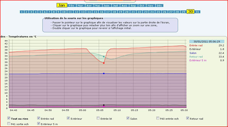

L’ENERGIE CONSOMMEE par les DEMARRAGES et les DEGIVRAGES ???
Nombre de dégivrages pour Décembre 2010 et janvier 2011
Novembre 2010: 34 dégivrages 1.13 dégivrages / jour
Décembre 2010: 128 dégivrages 4.12 dégivrages / jour
Janvier 2011: 125 dégivrages 4.03 dégivrages / jour au 30/01/2011
Total pour la saison 2010-2011 au 30/01/2011:
34 +128 + 125 = 287 dégivrages 3.12 dégivrages / jour sur une moyenne de 3 mois.
Tous ces dégivrages occasionnent une chute momentanée de 6 à 10°C à l'entrée radiateur suivant les conditions. Avec un branchement en série du Ballon Tampon sur le retour (avec arrivée du circuit radiateurs par le haut et retour vers l'entrée PAC par le bas du Ballon)
T°C entrée radiateurs au départ du dégivrage = 38.6°C
T°C entrée radiateurs à la fin du dégivrage = 29.2°C
Je trouve plus judicieux pour l'efficacité des dégivrages ( la chute momentanée doit être beaucoup moins importante) comme le fait (DIMPLEX) de mettre le BT en série sur le départ (avec sortie PAC-entrée par le bas du BT et sortie par le haut du BT-circuit radiateurs)
Je ferai la modif en fin de saison.

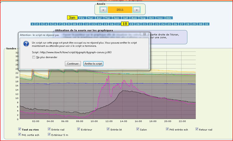

bonjour elf
voici le message que j'ai quand je vais sur itow historique depuis le changement d affichage. est-ce que j'ai problème avec mon ordi, ma connexion, ou c'est un probleme de programme
Un script sur cette page est peut-être occupé ou ne répond plus. Vous pouvez arrêter le script maintenant ou attendre pour voir si le script se terminera.
Script : http://itow.fr/itow/script/dygraph/dygr ... vas.js:795
merci d'éclairer ma lanterne

Cela par exemplege027 a écrit :bonjour elf

Et bien après de multiples essais je n'ai pas réussi à avoir la fenêtre "Attention : le script ne répond pas".
Alors effectivement le fait de colorier les zones prend un temps certain.
Deux solutions:
1/ on ne colorie pas,
2/ on clique dans la fenêtre "Ne plus demander".
Si vous avez une 3ème... faites m'en part
Que fait-on ?

Bonjour Alain,elf a écrit :Bonsoir,
Deux solutions:
Que fait-on ?
Effectivement le message apparait ( au bout d'une certaine impatience à vouloir passer d'un jour à l'autre assez rapidement) lorsque je suis dans historique graphique
Le passage d'un jour à l'autre est plus lent depuis qu'il y a les couleurs.
A la question: Que fait on ?......................c'est toi qui décide .............perso je préfère la rapidité du temps de réponse.
Alain.

elf a écrit :Bonjour,
J'ai peut être trouvé une meilleure solution
Vous pouvez tester et me dire si c'est OK ?
Merci.
Bonjour elf,
j'ai testé pendant 15 minutes, presque non stop, sur toutes périodes, le temps de réponse (attente-terminé) est de 5 secondes environ, pas un seul problème de script, bravo le chef
