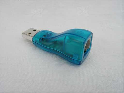

pour le 1wire
un adaptateur a brancher......... sur le port USb, bon maintenant tu es paré

OK merci pour l'exemple, mais un truc m'interpelle, cela fait une sonde sur RJ45 par adaptateur et par port USB sur le PC?
Le PC va ressembler à un hérisson si je veux installer beaucoup de sondes ou alors peut être un hub usb ?
Et sinon des sondes toutes prête à brancher sans faire de soudure (j'ai un peu des gros doigts), ça existe?
Sur cette doc il y a un 2eme modèle le DS9490B?

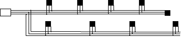

Tu branche plusieurs sonde sur un même "bus", donc un adaptateur usb et xx composantes derrières.T@rgett a écrit :OK merci pour l'exemple, mais un truc m'interpelle, cela fait une sonde sur RJ45 par adaptateur et par port USB sur le PC?
a+

mais non, mais non, arrête de jouer a la console de tes enfants...... paf!!!!!
tu branche tout en parallèle sans réfléchir chaque DS18B20 a une adresse unique. c'est le logiciel qui interroge le bus et chaque capteur répond.
en fait c'est comme le facteur une lettre par boite a lettre chaque usagé de la rue a un nom unique
pour les DS tu fait comme cela
et puis tu met tout le monde ensemble avec ce que tu peut, un simple domino (bornier) peut suffire
