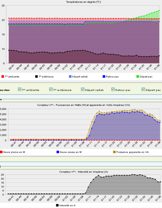

Alex, j'e, ai profité pour regarder ton itow ( je suis des RG ), ta pac est placée en plein soleil?
Ta sonde ext monte à plus de 31°C , ça ne pose pas de problème pour ta régul de T° d'eau ?

Bonjour, T@rgett
La sonde ext prend le soleil en fin de journée à partir de 16h30.
La pac est sur le pignon Nord ouest.
Pas de problème pour la régul.
Et puis en ce moment j'ai coupé le chauffage.

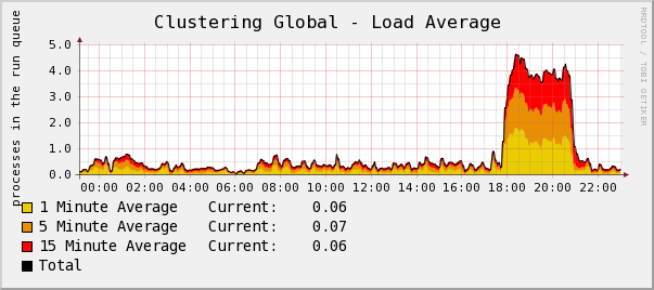

Oops , des petits soucis avec le serveur itow ce soir?
Non une grosse attaque sur le cluster à partir de 18h jusqu'à 21h,
par soucis de sécurité l'admin a banni toutes les IP entrantes jusque vers 24h. C'est pourquoi nous n'avions plus accès à itow.fr
Normalement la charge sur le cluster doit être inférieure à 1.0 elle peut dépasser les 1.0 en cas de sauvegarde qui se passe après minuit.
Mais là nous avons atteint le summum !
Il faut savoir que iTow stocke les mesures dans la mémoire du PC tant qu'il n'arrive pas à atteindre le site. Si vous avez accès à d'autres sites via le navigateur ne coupez pas iTow il enverra ses mesures dès que la com sera de nouveau opérationnelle.
