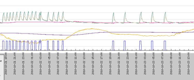

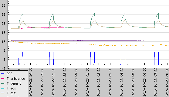

Exemple de courbes envoyées sur le serveur distant :
Une telle configuration se met en place en quelques minutes.
