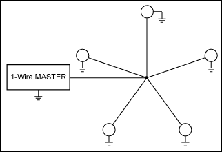

Il faut éviter d'utiliser la topologie en étoile, question d'impédance qui perturbe le relevé des mesures :
et lui préférer la linéaire :

2°) Pour le réseau en linéaire, votre remarque me fait conclure qu'il faut mettre toutes les sondes en série avec des raccords RJ11 mâle/femelle...?
Je m'apprêtais à faire des sous réseaux en étoile...Pac intérieure, Pac extérieure, chaufferie, maison..avec du multi RJ11 femelle et vais donc arrêter ce design.

2°) C'est une préconisation de Maxim/Dallas. Sur mon réseau, la partie PAC est en double étoiles avec des brins de longueurs différentes (2 fois 2 sondes).

J'en conclue que l'on peut "étoiler" un peu, jusqu'à 3...

Je suis l'exception qui confirme la règle: :lol: J'ai bâti mon réseau 1 wire a l'aide mon ancien câblage LM335 donc je n'avais pas le choix ÉTOILE en principe ça n'aurais pas du marcher, mais ça marche!!!, et même bien depuis un bout de temps déjà
- 9 sondes pour les températures et 2 sondes pour le calcul de mon énergie fournie par mon capteur solaire (thermique) soit 11 sondes en parasites certaine branches mesurent Six mètres soit douze mètres d'une sonde a l'autre :oops: :oops:
comme quoi des moments il y en a qui on de la chance!!!!
