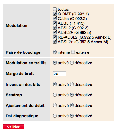

Mais, les réglages se faisant sur la box, on peut y accéder via une page cachée :
http://192.168.1.1/maintenance/dsl/config
Ce lien fonctionne pour tous les proprios de box SFR sous réserve qu'il soit exécuté depuis le domicile où se trouve la box puisque l'adresse IP est une adresse locale (non accessible depuis le web).
Avant de cliquer ce lien il faut se connecter à sa box et s'identifier en mode admin (vos log et MDP habituel ou un appuis long sur le bouton en façade de la box).
Vous arrivez à cette page :
Vous n'aurez certainement pas les mêmes réglages puisque ceux-ci correspondent aux miens.
Si ce n'est fait, commencez par cocher tous les types de modulations excepté la case "toutes" qui grise alors tous les autres et met la box en mode automatique… ce qui n'est pas optimal.
Ensuite il faut jouer avec la marge de bruit.
C'est surtout via cette marge que SFR bride votre ligne (en mettant une valeur élevée).
Celle-ci est calculée en fonction de la distance entre le Dslam et votre Box.
Mais SFR y ajoute une bonne marge pour être peinard.
Cette marge de bruit permet d'éliminer les parasites de ligne (qui font déconnecter) mais réduit le débit.
Il faut donc trouver le bon compromis entre stabilité de la ligne et débit convenable en y allant à taton.
Commencer par mettre "0" et observer si la connexion est stable : surf à fond, ouverture de plusieurs fenêtres avec des gros contenus (vidéos) dans le navigateur.
Si ça déconnecte, monter un peu la valeur (5, 10, 15,…) jusqu'à trouver la bonne.
Vous pouvez aussi utiliser un testeur de débit en ligne (ex : http://www.dslvalley.com/test-bp/test-bp.php )pour mesurer le débit car il n'y a pas de miracle non plus a attendre.
Passé un certain seuil, vous pourrez toujours descendre la marge de bruit, vous ne gagnerez plus en débit (trop loin du Dslam).
Mieux vaut donc garder un minimum de correction pour assurer la stabilité de la ligne.
Pour info, quand j'ai mis les mains dans ma Box (soit disant paramètrée de menière optimale par SFR), j'avais 128 en marge de bruit et un débit de ±1,5Mb/s descendant et ±250Kb/s montant.
Après avoir réduit la marge de bruit à 20 j'ai ±5Mb/s en descendant et ±500Kb/s en montant.

Bonjour VIncent,
VincentN a écrit :Hello tout le monde,
tigrou a écrit :SFR bride les débit et c'est notoire. Idem en zone dégroupée (politique commerciale.....).
C'est un des pires choix à mon avis alors que leur réseau de collecte est bon.
Je confirme, SFR bride ses box pour ne pas avoir de problème de re-connexions intempestive sur ses Dslam.
Je suis allé voir et cela a bien changé, car SFR ne donne plus cette facilité , dans ma version de logiciel ou de NEUF Box ????
Tout est restreint à un choix entre stabilité TV ou débit et voilà ce que l'on a , ou que j'ai trouvé ????
Je suis avec un
modèle de Bx : NB6-SER-r2
Logiciel : NB6-MAIN-R3.2.5
Tu dois avoir la chance d'avoir une version Plus ancienne et plus accessible
Je suis maintenant à 6,7 Mo donc cela va, même si ce n'est pas les 10 du contrat !
Bonne journée :wink:
