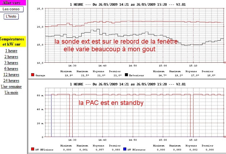

et salut JUJU. Je viens te donner des nouvelle de mon installation en cour.
j'ai reçu mon DS9490R et mes 2 DS18B20 (pour commencer) j'ai donc commencé à bricoler.
Tout ce passe assez bien dans l'ensemble.
Voici mes premières courbes avec les températures (garage et exter)
Les sondes sont en mode parasite , la sonde exterieur au bout de 10 m cable simple telephone.
La teleinfo fonctionne actuellement avec un bricolage innommable , mais je reçois demain les composant pour deux montages type hd31 . Je croise les doits pour que ça marche .
Voila pour l'instant c'est tout.
Peu etre un de ces jour la version 3.01 .... avis au bon cœur des heureux possesseurs (le site de elf étant désespérément muet, ce qui ne m'empêche pas de lui communiquer un grand merci au passage.
@+ JB

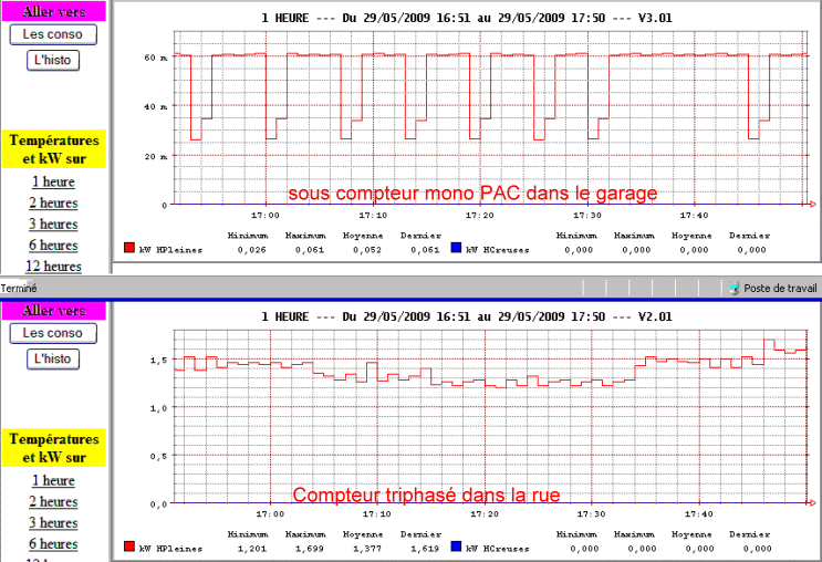

Salut ,
j'ai réalisé un deuxieme montage ( un hd31 cette fois ci )et je peut ainci veiller mes 2 compteurs (EDF tri et sous compteur PAC ).
maintenant j'ai une petite remarque:
avec la version teleinfoonewire 2.01 pas de probleme avec le compteur tri ,
avec la version teleinfoonewire 3.01 pas moyen de faire fonctionner avec le compteur tri.
y a t-il une finesse que j'aurais loupé ?
JB
JB

salut,
JB
voila c'est tout ce que j'ai pu trouver . Maintenant ça va peut être pas être facile de trouver ce fichier.buck84 a écrit :Bonsoir à tous
Pour faire fonctionner TéléléinfoOwire 3.01 ,j'ai effectué la manip suivante:
Dans le logiciel en téléchargement il y a un fichier téléinfoOwire.jar du 03/03/2009 qui pèse 404 ko, il suffit simplement de le remplçer par le fichier du même nom mais qui pèse 398 ko du 27/03/2009 et voila ça marche.
Tout ça avait été précisé par Elf je crois?
JB
