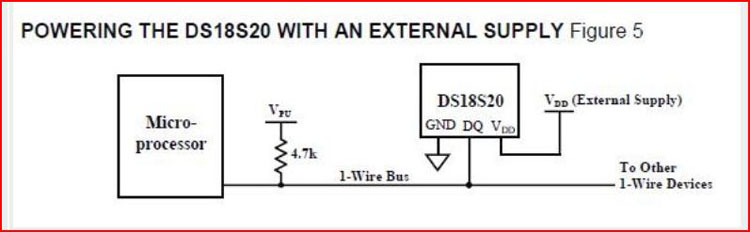

Effectivement : relier ensemble pins 1 et 3 du DS1820

Je ne sais pas quelle alim il te faut, mais ce que je sais c'est que chaque sonde tire 1,5 mA au moment des conversions de température et tu as 8 sondes.
Tu dois alimenter aussi l'interface Téléinfo ? en 5 volts il me semble et l'alim externe est fortement conseillée.
Une seule alim peut certainement gérer les deux équipements.

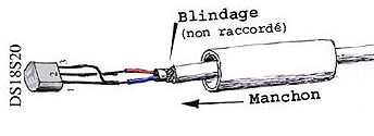

Les blindages de cable seront libre du coté des capteurs, mais raccordés à la masse coté concentrateur USB (GND)
Pour la simplicité du montage il sera préférable de câbler en mode parasite comme indiqué sur ce schéma :

Attention quand même, il me semble, si mes souvenirs sont bons, qu'entre l'ordre de conversion de température sur une sonde et le résultat il doit s'écouler 750ms.
En mode parasite il est obligatoire de sélectionner chaque sonde, d'envoyer un ordre de conversion par sonde et ensuite envoyer un ordre de lecture de la température.
En mode alimenté on peut envoyer sur le réseau 1-wire un ordre de conversion global puis un ordre de lecture par sonde.
Le gain est significatif au niveau temps et en plus pour la stabilité de l'ensemble.
En effet, le mode parasite est sujet à quelques erreurs de conversion qu'il est impossible de contrer par logiciel. (la capa de la sonde qui n'est pas assez chargée ? Certainement.)
Enfin, dans une version future du soft je prévois d'inclure une option mode parasite / alimenté.

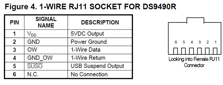

RJ11, RJ12 font l'affaire: tu n'as besoin que deux fils si tu effectue un branchement parasite donc deux contactsbuck84 a écrit :Bonsoir à tous.
Quelles prises utilisez vous pour le raccordement du module USB DS9490R,au bus onwire ,RJ11 4 contacts ou RJ12 6 contacts??
Car les prises RJ que l'on trouve dans le commerce sont des RJ11 4 contacts.
Comment raccordez vous le pin 1 Vdd 5VDC Output du module ?
Personnellement j'ai des RJ11 et j'utilise les contacts 1 et 2 ( 1 à droite quand tu regardes ta fiche RJ11 face à DS9490R ) qui se branchent sur les contacts 2 GND ( masse ) et 3 OW ( 1-wire ) du DS9490R .
Tu peux aussi faire de simples raccords soudés ou avec des sucres le tout en étoile et là tu n'as besoin que d'un seul RJ11 pour la liaison avec DS9490R.
Pour les sondes : PIN 1 et 3 (Vdd ) pontés ensemble comme sur l'indication plus haut d'Ummolae.

Merci Alain, pour tes conseils.
Le problème c'est que j'ai une longueur de 25 m, donc le branchement parasite ne sera pas compatible (je pense).
Je vais essayer de trouver des connecteurs RJ12 et brancher la pin 1 Vdd , si je trouve pas ces connecteurs je vais faire un essai en branchement parasite.
Bonne nuit
Bonne nuit
RJ11 = 4 fils et 3 seulement sont nécessaires si tu fais un branchement avec alimentation extérieurebuck84 a écrit :Merci Alain, pour tes conseils.
Bonne nuit
Si tu fais une alim extérieure, tu me diras ce que tu emploies comme alim
