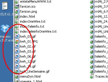

depuis quelque temps aussi j'ai ce problème, enfin mon problème c'est que Dropbox ne met plus a jour les fichiers au bout d'un temps aléatoire. Cela peut être 1 heure comme 10Heures je suis obliger de relancer Dropbox, et c'est repartit.
J'ai pas trouvé de réelle explication:
j'ai désinstallé la mise a jour, réinstaller l'ancienne version, mais c'est toujours pareil.
j'avais pendant un moment pensé que j'avais atteint le nombre de fichiers max pour la version libre, mais l'anglais et moi ne sommes pas bon amis, donc je n'ai rien trouvésur leur forum.
Ce qui est bizarre c'est que Dropbox a fonctionné pendant 2 mois sans soucis.
de plus il vois bien les fichiers changé, il le signale (clique droit sur l'icône dans la barre de tache) menu fichiers changé récemment, mais ne les actualise pas.
