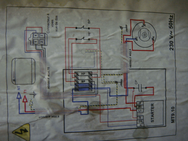

J ai trouver un plan dans la machine :Image
A vous de juger

Moi, c'est pas le schéma électrique qui m'interressse, mais le schéma frigorifique. Et une photo du montage, avec les départs des circuits, enfin le plus de choses visibles: compresseur, bouteille, détendeur, électrovannes, raccordement des circuits.
A + Georges32

En tant que frigoriste, je ne comprends pas trop comment sont réalisée ces installations. D'après ce que je comprend, les circuits de chauffage sont coupés lorsqu'ils atteingent la température de consigne par des électrovannes. Mais j'ai du mal à croire qu'ils ferment la sortie HP par des élecrtovannes. Ou bien, il faut une vanne de by-pass pour décharger la HP dans la BP. J'aimerais bien avoir un schéma de ces installations plus que curieuses. Si quelqu'un à ça, ça m'interresse.
A + Georges32
