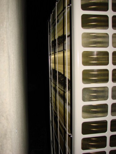

Voilà,
J'ai déplacé à nouveau la sonde ce soir car la PAC tournait effectivement 3minutes pour 2 minutes d'arrêt (12 cycles / heures !!!)
Voici une photo prise ce soir.
Il n'y a quasi rien sur l'échangeur. Il fait aussi beaucoup moins froid et pas de neige. Les petites bandes de glace sont normales je pense par ce temps. Bizarrement il n'y a rien sur le côté.
Image Image
Je vous tiens au courant après le coup de fil de demain.
