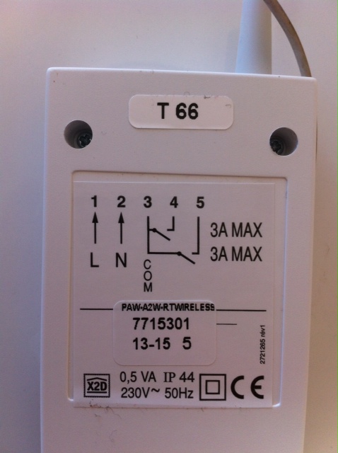

voila j ai un problème que je n arrive pas a résoudre, j ai installé une pompe a chaleur Panasonic aquarea12kw réversible ,jusqu a présent ça fonctionné sur la loi d eau mais j ai installé le thermostat mais le problème c est qu il n enclenche pas la pompe a chaleur . :oops: .
donc je me dis quiche que je suis , je me suis trompé sur le câblage du thermostat donc pour vérifie avec vous j ai sorti pompe a chaleur : neutre , phase, froid et chaud et sur mon thermostat j ai neutre , phase, com, chaud et froid donc quelle est le câblage dois je faire?
merci d avance

une question peut être un peu trop technique :
- c'est un contact libre de potentiel ou y'a du jus ??
- En clair il te faut un thermostat a pile avec contact sec ou un thermostat alimenté en 220 v ou 24 v ???
Il faut faire un scan du shémas elec pour qu'on t'aide. Ou alors un spécialiste PANASO...

merci déjà d avoir répondu, j ai une photo du thermostatImage

le récepteur est branché en 220v

ph --> ph
N---> N
3 et 4 sur le "contact thermostat" libre de potentiel du module inter pana.

Ce n'est pas un contact libre de potentiel.
Il te faut brancher le 9 de la platine PANA vers le 3 du TH puis le 4 du TH vers le 11 et Le 5 vers Le 12.
Essai comme ça, normalement c'est ok

bonsoir richard et merci quand tu dit du 9 au 3 ( donc le 9 c est la phase au 3 le commun ok) moi j ai fait un pont du 1 du th au 3 du th ( le 1 du th reçois la phase ) c pareil ou pas .
le récepteur s allume mais déclenche pas la pompe a chaleur

As tu pensé à valider le TH au niveau de la programation.
Sinon suit cette procédure:
appareil sur OFF
Presser SET et CHECK pendant 5 secondes
L'affichage va changer SETTING et STATUT apparaissent
Le 1er parametre est ROOM si tu appuit sur les flêches bas ou haut
Appuit sur select avec la fleche tu choisit YES puis SET, ton TH est valider tu sort par CANCEL et ça doit marcher
Tu met sur ON et ça marche.
Richard

Merci encore donc c est vrais je n avais pas fait cet procédure mais toujours pareil je met le thermostat sur 26 degré est la pompe à chaleur ne déclenché pas 😢 j en peu plus Pfff aide moi encore richard stp

Regarde dans le programme du TH si tu as la doc, je pense qu'il s'agit du paramètre CF 6 a voir permutation du sens de contact inverse le

Richard, ma femme mes enfants et moi même te remercions car tu as résolu notre problème merci👍
