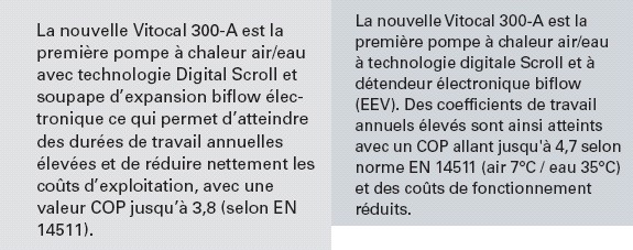

Quand je dis que c'est à prendre avec des pincettes. copier-coller de 2 doc prises sur le site de Viesmann, on retrouve presque les valeurs que tu donnes, mais le point normalisé de la EN14511 est à +7°C (+2°C n'est pas le point normalisé mais un point d'application), et ce sont des valeurs nettes (avec les dégivrages et auxiliaires).
Alors 3.8 ou 4.7 ? Ca dépend du sens du vent ?
Zeb66, t'as une doc plus détaillée ?
Pour jcb89, C'est donc du Copeland Digital sur Viessamnn et du Copeland ZP sur Ciat. Maintenant est-ce que ces compresseurs sont fabriqués en asie ??? Je ne sais pas où sont les usines de fab de Copeland.

Les valeurs que je cite plus haut sont tirées des spécifications techniques, je possède 4 documents: doc commerciale - spécifs techniquesgivais a écrit :Quand je dis que c'est à prendre avec des pincettes. copier-coller de 2 doc prises sur le site de Viesmann, on retrouve presque les valeurs que tu donnes, mais le point normalisé de la EN14511 est à +7°C (+2°C n'est pas le point normalisé mais un point d'application), et ce sont des valeurs nettes (avec les dégivrages et auxiliaires).

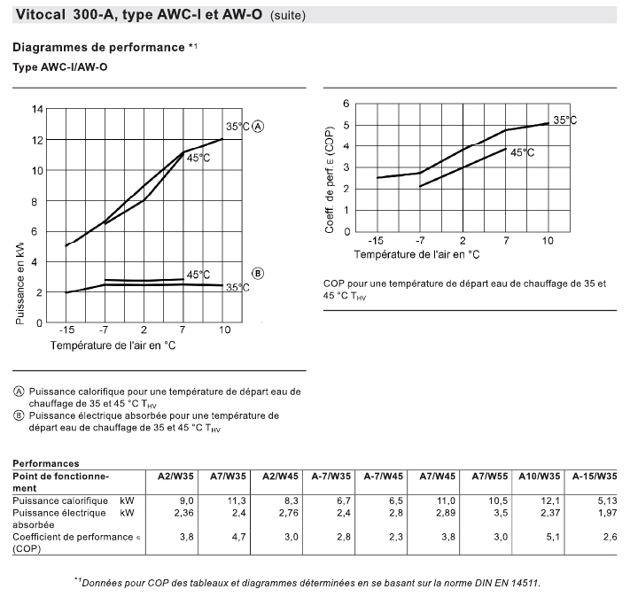

- Manuel d' installation et de réglages.
Les abaques Puissance et COP fournissent des valeurs selon EN14511, tous les constructeurs qui fournissent des docs officielles ne procèdent pas ainsi,
la majorité des graphes que j'ai pu voir fournissent les données selon EN255 (j'ai vérifié et me le suis fait confirmer par les services techniques).
Donc pour Viessmann nous avons:
- COP à EN14511 (comprend les dégivrages et les auxiliaires) air +2°- départ eau 35°C: 3.8
- COP à EN14511 toujours air +7° - départ eau 35°C : 4.8
Je ne comprends pas pourquoi ils donnent les valeurs à +2 et +35, ainsi que les graphes en EN14511 C'est plutôt pénalisant pour eux, mais bon?...
Voici les abaques en question:
Question compresseur, le brevet est de Copeland et la fabrication est réalisée par Emerson (filliale de Copeland), très probablement en Asie.

Merci Zeb66 pour ces valeurs.
+2/35°C tout simplement parce que c'est le point normalisé par le DACH (Deutch, Autriche, Chuisse) qui est l'homologue du NFPAC.
