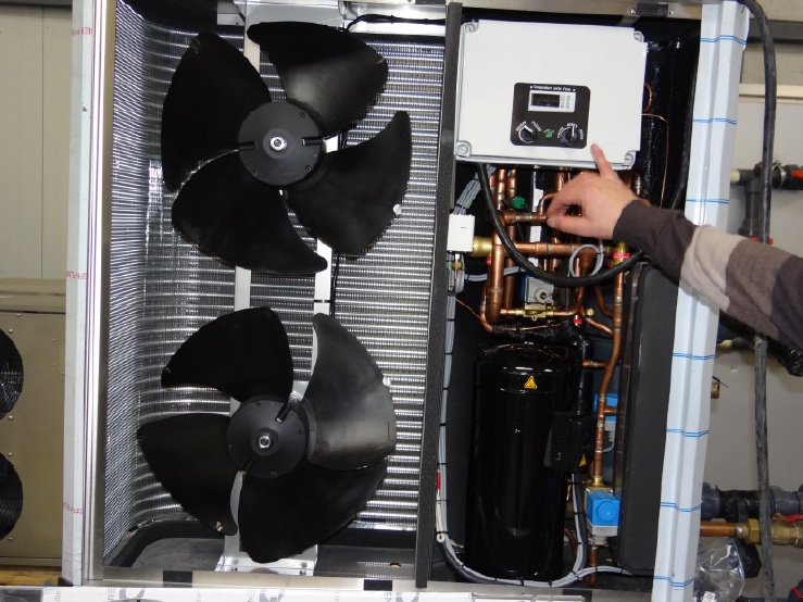

PAC SDEEC nommée RMP 55, réversible, au R410 a, "Piscine/Maison" avec un échangeur à plaques Inox pour la partie chauffage classique et un 2ième échangeur à plaques aussi en Inox pour la partie piscine.
L'ensemble est soutenu par des électrovannes de commutation et un micro chiller Carel local sur la machine, ainsi que les sécurités et sondes locales ordinaires.
NOTA Le premier échangeur en titane tubulaire a été refusé par moi.
Il présentait un COP de 2,3 maxi en plein été.
La machine a fait l'objet d'un retour de 7 semaines en usine pour monter un échangeur à plaques qui a permis d'atteindre des COP de 4,5 en été.
Ceci était un point capital, car sur un besoin annuel de 36.000 kw 60 % sont pour la piscine intérieure à 29°C
Photo de la PAC Ouverte
PAC traditionnelle "old fashion" sans automate , entièrement sur relayage.
Machine peu "communiquante"...pas question de belle interface déportée, de clefs Usb, de prises de contrôle à distance par WEB, mais on reste maître chez soi ??
Quelques paramètres en accès local dans le Chiller. ( heures de marche / alarmes pressions et 4 sondes de T°) ; Ce n'est pas une machine multiplexée comme nos voitures modernes depuis 10 ans ...Un bien ? Un mal....On verra .

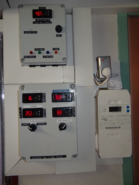

Tous les automatismes de personnalisation tiennent dans les deux boîtiers ci-dessous:

Sur le mode « MAISON » du commutateur 1 externe de ma PAC, et activation du mode chaud en hiver, en quelque sorte mode « AUTO » 6 modes sont possibles :
MODE 1 : Priorité Ø - marche Hiver ou Été T° forcée sur ECS
La régulation centrale de la PAC est leurrée par une résistance et un TC contrôle l'ECS au bon vouloir utilisateur ( T° basse en hiver et plus haute en été)

5.6°) Signalisations lumineuses des modes.
L'ergonomie du fournisseur étant spartiate, j'ai amélioré le contrôle avec
des témoins de couleur fonction des 6 modes de marche ( 4 lampes couleur, un buzzer, un M/A général et une led de report de PAC en défaut)

6.2°) révision complète par moi de la gestion de la relève partielle, qui ne me convenait pas. (Arrêt sur primaire chaudière)
Ai réalisé une relève sur thermostat ECS du bain marie qui empêche la PAC de démarrer en même temps en mode maison, mais qui laisse le mode piscine possible à plus basse T°.
Ce point n'avait pas été compris par SDEEC, qui ne respectait pas le cahier des charges.
Ai aussi intégré un brassage du ballon en relève pour homogénéiser les T° haute ( bain marie) et basse du ballon (sonde PAC)

7.5) Détail du manifold extérieur de la PAC: à revoir
Souligné en encadré rouge : isolé on devine le double retournement du PVC qui arrivait au 1/4 arrière du casing PAC et qui est passé au 1/4 avant après changement du titane tubulaire pour un plaque Inox.
Ce point sera revu l'année prochaine mais il faut refaire tout le manifold PVC et en profiter pour supprimer les coudes et le maximum de raccords cuivre...

Je reste à la disposition de tous ceux qui voudraient des renseignements sur ce type de machine ou qui voudraient des éclaircissements sur des points particuliers de ma présentation.
En espérant ne pas avoir été trop long !!
Alain
