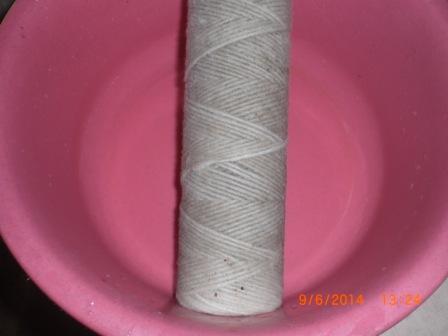

Deux filtres en cascade :
-- un pot de filtration grande capacité avec filtre lavable. Dernier nettoyage le 17/02/2014. Presque 4 mois, j'ai attendu un peu pour voir !!!
Pas mal encrassé, et présence d'un dépôt de sable très fin au fond du bol. Durant cette période la pompe de puits a fonctionné 374 h soit à 3m3/h la filtration de 1122m3. C'est considérable, on peut donc conclure à une eau relativement propre et peu chargée. Un lavage filtre tous les 3 mois serait suffisant. De plus ma pompe de puits ne devrait pas trop souffrir d'abrasion.
Après un lavage au jet, c'est reparti comme au premier jour !

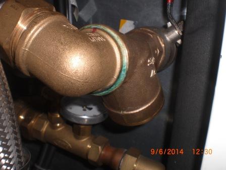

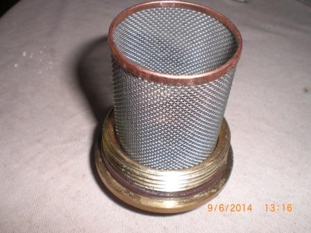

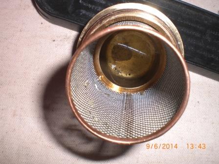

-- Un filtre à tamis à l'entrée évaporateur :
C'était le premier nettoyage après la saison de chauffe. Et surprise il y avait 6 filaments de téflon piégés dans le tamis. Des résidus de joints qui se baladent dans les réseaux et qui viennent obturer les échangeurs !

-- Un pot avec filtre coton sur le retour du circuit des radiateurs. Installation temporaire prévue pour filtrer les retours de vieux radiateurs. J'avais dû changer le filtre 15 jours après démarrage de l'installation car totalement saturé. Depuis plus de problème. Je pense toutefois conserver ce filtre, il permet de visualiser l'état de l'eau et d'assurer une filtration complémentaire des boues.
très peu de salissure, quelques grosses particules, je l'ai lavé, brossé et remonté en l'état

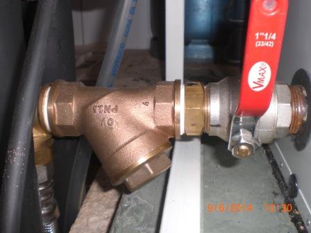

-- un filtre à tamis au retour chauffage à l'entrée condenseur
quelques impuretés et encore des filaments de téflon
Au niveau du fonctionnement des vannes, j'ai eu des difficultés avec la vanne à bille d'isolement du collecteur arrivée ( chaud ) du plancher chauffant.

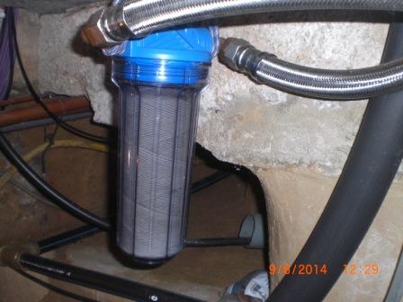

J'ai donc conservé le pot de filtration sur le circuit de chauffage, mais j'ai mis en place un filtre lavable (50 microns) à la place du filtre coton (25 microns). J'ai constaté que je gagnais en perte de charge.
J'ai trouvé un nouvel intérêt à ce matériel, il m'a permis d'introduire dans le circuit 1 litre d'inhibiteur avec une grande facilité.
Le test de concentration montre une légère insuffisance mais je considère que c'est correct.
Nota : l'utilisation d'un tel matériel (en plastique !) dans une ligne de chauffage peut paraître surprenant mais si l'on considère les basses températures actuelles des circuits ( 30°C ) cela ne pose aucun problème. Il est vrai que sur les bons vieux circuits à 90°C .......
Les avantages : filtrer à 25 ou 50 microns, visualiser l'état du fluide, introduire les produits de traitement ...

L'entretien : un nettoyage du filtre eau de puits au mois de mai (il avait filtré 2431 m3 !!)
sinon, pas un seul soucis, contrôle épisodique de quelques paramètres afin de vérifier d'éventuels dérapages.
