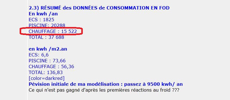

Alkhasar a écrit : Je serais heureux de lire un note de calcul de notre "bretteur" Alain30.....
Effectivement nous serions très heureux de lire tes notes de calcul afin de connaître cette méthode magique de répartition.
Tu annonces 21°C ambiant, DJU 2800 et 15500Kwh pour le chauffage 256 m2 633 m3 56 Kwh/m2/an.
T°C de base -10°C.
Donc le G est bien autour de 0.4 , qui peut fluctuer suivant les apports gratuits entre 0.35 et 0.45.
Ensuite ces 15500Kwh transformés en litres de fioul, sachant que le PCI est autour de 10 Kwh par litre, que ta chaudière a rendement de 94%, donc 7% qui sont allés "polluer" tes voisins, ce qui veut dire que tes déperditions réelles ne seront pas de 15500 Kwh mais de 14570 Kwh et ce n'est pas un G mais un super G que tu as.
Faut il que je te donne le mode de calcul ou bien tu te débrouilles tout seul :?:
La question reste posée: comment as tu réparti les diverses conso :?:
Alain30. :?:

Pour ma répartition , elle a été faite avec des essais d'arrêt de chauffe de la piscine en été et en hiver, ce qui me donne une déperdition journalière pour chaque saison extrême et puis je "moyennise " en inter-saison.
Après, je "répartise" les pertes au pif en fonction du dju.
Ceci m'emmène à de 45 kwh/j pour la pisicne eu été et jusqu' 75??? au plus froid
C'est assez bon , car le modèle prévoyait, compte -tenu du volume du bassin et du ∆t perdu journalier 8 à 9 (COP été à 5/ 5,5) et j'en ai fait 10/11 en été ( pertes du ballon ECS et thermo siphon du ballon...duquel personne ne parle beaucoup su CT !!)
Au vu des 6 mois passés , je me suis surpris...va voir mes consos sur ma présentation et mes prévisions.....
Le problème n'est pas là ; il est qu'il est très, très très difficile de dire combien sur le 20288 kwh piscine :
---- Il faut enlever pour les mettre partiellement en hiver dans le chauffage ( l'hiver étant pour moi Text< 10°C)
----Il faut prendre en intersaison sur les pertes piscine qui font chauffage à accumulation inertiel massif et qui permette l'arrêt des PC et Rad.
----le reste étant les pertes pures piscine quand au dessus de 14 °C EXT, le soleil me relaye un peu,
----ajoute un déshu qui consomme de 4 à 11 kwh/ jour pour en donner de 9 à 25, tout cela fonction du temps d'ouverture du bassin/jour et surtout du %HR ambiant !!
--- du free cooling que je fais pour arrêter le déshu , mais qui refroidit le bassin, même fermé !....
---du COP réel de mon déshu après 15 ans au R22 ???
--- pas de mesure passée de ma conso déshu..
---t'en veux plus ....
TOUT SIMPLEMENT INSOLUBLE et inepte !! pour bibi !!
Il faut donc calculer on G avec une certaine fraction des kwh piscine et les kwh déshu....Je suis entre 0,7 et 1,1 comme cela au pif
Voilà j'ai renoncé, car des incertitudes énormes par manque de mesure énormes ! et le poids énorme du chauffage de la piscine, pourtant isolée parfois 1 m en périphérie
Mais à coeur vaillant , rien d'impossible on peut passer en MP et tu y vas !!
Je n'ai pas mis ces détails de mon modèle, car ma présentation est déjà assez lourde comme cela...et j'ai laissé les données brutes
C'est là dessous
avec mes excuses pour les 750 pixels maxi
Bonne lecteur Cher Alain
Cordialement
:wink: :wink:
PS : ce qu'il y a de sûr c'est que maintenant à 9200 kwh/an pour tout cela et un peu de déshu et de l'eau à 29,4°C,365/365 ce n'est as trop mal..
