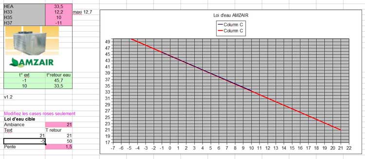

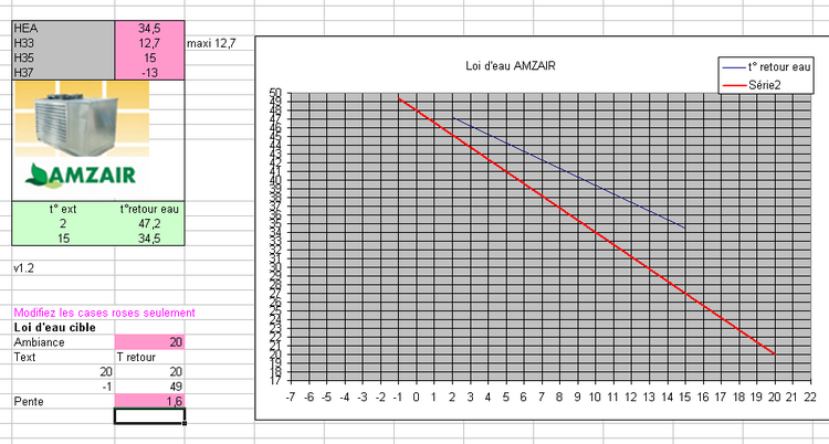

La limite de fonctionnement se situe donc entre le haut et le bas de la courbe bleue.
j'ai fait 2 courbes, cela devrait etre bien comme ca, par contre pourquoi choisir unepente à 1.6 plutot que 1.5 ou 1.4 ?

J'ai maintenant bien compris pour la limite haute, mais que ce passera t'il s'il fait 17° en exterieur ??

- Messages : 3353
S'il fait 17, il fera trop chaud ! Donc, il faut avoir deux réglages, un pour le temps doux, un autre pour le temps froid. Fichu 12.7 !
J'ai pris une pente de 1.6, car elle passait à proximité de votre température d'eau pour 0°C, qui semblait bonne puisque vous aviez la bonne température ambiante. Avec une BT, au delà de 1.4, cela commence à être problématique en dessous de 0°C.

- Messages : 3353
La courbe règle le retour, il est donc normal que l'eau soit toujours plus chaude. Il faut donc baisser la pente, ce qui est bien car une pente à 1.6 me semblait vraiment élevée. Mais avec un peu de patience, vous allez converger très vite maintenant que les bases sont claires. Essayez 1.4 ou même directement 1.3. Et du coup, la plage de température extérieure augmente, le 12.7 ne changeant pas.
- Messages : 3353
Il faut changer le paramètre "pente cible" sur le fichier excel. Cela permet alors de trouver les paramètres HEA et Hxx à mettre sur le régulateur Amzair (plusieurs combinaisons possibles), le paramètre pente n'existant pas directement. La courbe rouge (cible) permet de visualiser facilement une courbe qui doit marcher dans la majorité des cas, en cherchant juste la bonne pente, ce qui est plus parlant. S'il fait trop chaud, il faut baisser la pente, la monter dans le cas contraire.
