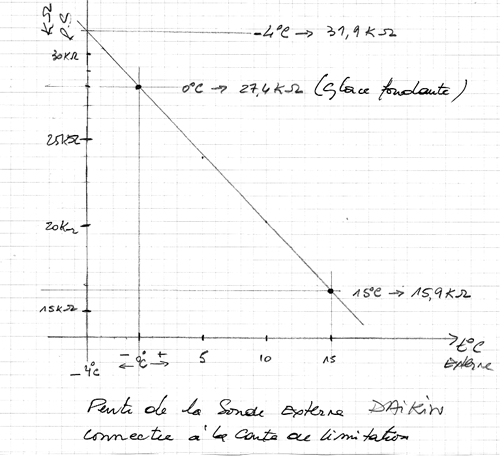

j'ai besoin de votre avis et de votre aide....
Après avoir demandé à AJTECH la référence exacte ainsi que le fournisseur de la sonde de la carte de limitation de puissance, j'en ai récupéré une neuve chez RICHARDSON (le fournisseur indiqué par AJTECH).
Visuellement c'est exactement la même.
Avant de l'installer sur le groupe extérieur, j'ai fait le test de mesure avec un multimètre comme il est indiqué dans ce post.
La sonde dans un peu d'eau dans un verre avec un glaçon, j'obtiens systématiquement la même mesure : 21 KO à 0.1 près.
Ca ne correspond pas à la valeur théorique que j'ai pu lire dans différent post sur le site. Qu'en pensez vous ? êtes vous sur que la sonde de la carte de limitation de puissance soit vraiment une CTN 20KO pour 25° ???
PAC air/eau Ajtech/Daikin RZQ100 sur PC complet ; 300 m d'altitude.
- Messages : 3600
Bonjourcomax38 a écrit : La sonde dans un peu d'eau dans un verre avec un glaçon, j'obtiens systématiquement la même mesure : 21 KO à 0.1 près.
Je crois qu'il y a quelques confusions dans l'attribution des sondes de mesure :
- il y a d'une part la sonde de mesure d'ambiance qui elle fait 20 kO à 25°C
- d'autre part la sonde qui pilote la carte de limitation de puissance qui n'est pas du tout la même, voila le diagramme que j'avais fait de cette sonde du temps ou j'avais encore la carte de limitation en place.
Dans le graphe, il faut prendre la mesure du 0°C avec un thermomètre, la seule présence de la glace ne suffit pas à dire que le mélange est à 0°C.

merci pour cette éclaircissement. je préfère ça, la nouvelle sonde semble être en phase avec ton graphe ( il n'y a que l'échelle des kO que je ne comprends pas, ça n'a pas l'air d'être proportionnel entre 15 et 20 par rapport à ce qu'il y a entre 20 et 30).
L'ancienne sonde doit bien être HS car samedi elle m'indiquait environ 7.3 KO alors que la température était de 10°C.
Dès que je trouve un peu de temps sans pluie en journée j'installe cette nouvelle sonde et je verrai bien ...
Merci encore.
Merci encore.
- Messages : 3600
Ok, merci de cette remarque que je n'avais pas vu, mais cependant, les valeurs à 0°C et 15°C sont bonnes, ce sont des valeurs mesurées. Je corrigecomax38 a écrit :Bonjour,
