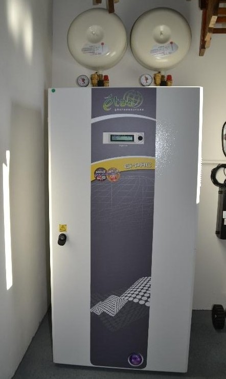

Le 1er contact a eu lieu sur la foire exposition de Rennes en mars 2011. J’ai choisi le modèle Gi-120 (voir caracteristique : http://www.certita.org/files/pdf_liste_gammes/380.pdf) avec régulation sur 3 zones (3 thermostats pour gérer les 3 départs de plancher), PAC mono-compresseur à technologie inverter, puissance de 3500w à 11500w (sans appoint électrique) et COP 4,36. La profondeur du forage nécessaire a été calculée à 2 x 70m (9000w).

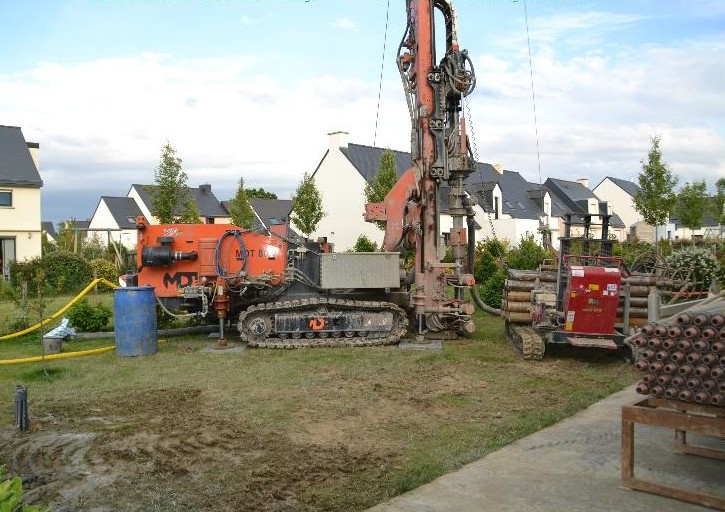

1ere étape le lundi : livraison de la benne pour récupération des déchets de forage. Le mercredi soir suivant, installation du chantier de forage par Forpac. Le lendemain, forage des 2 trous de 70 m et positionnement des sondes doubles U sur 2 jours.
Le lundi suivant, récupération de la benne puis, le mercredi, une autre équipe de Forpac prend le relais pour raccorder par thermo-soudure les têtes de forage, les amener jusqu’au local technique et reboucher les trous.
La partie la plus « traumatisante » pour le jardin est terminée. En effet, bien que les équipes de Forpac soient très professionnelles, le passage d’une foreuse de plusieurs tonnes laisse quelques traces… Il est quand même à noter que la foreuse mélange les déchets avec de l’eau pour éviter la poussière dans l’air, ce qui dans le cas contraire finirait par se déposer sur les maisons environnantes !
La semaine suivante, ce sont les techniciens de l’agence locale qui viennent livrer et installer la nouvelle PAC. Une fois la mise en route effectué et les tests de fonctionnement validés avec succès, il ne reste plus qu’a attendre l’hiver pour le test en situation réelle :roll: .
