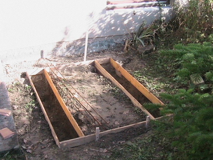

Mon installateur (renseignements pris chez Amzair) m'a conseillé de creuser 2 fondations d'environ 30 cm de profond avec un entre axe de 94 cm renforcé par un treillis métallique. Le tout avec un petit coffrage pour obtenir un niveau horizontal
Une fois ces fondations terminées j'ai rajouter sur chaque coté 3 parpaings coffrants de 20 X 20 X 50 que j'ai rempli de béton. Puis j'ai rajouté un lit de gravier. Ma PAC se trouve donc à au moins 20 cm du sol et sur du gravier laissant peénétrer facilement l'eau.
Ce qui donne ça et ces dernières semaines malgré du -15 °C et de nombreux dégivrages pas de glace à la PAC

Effectivement, c’est une solution, en tout cas, là , il y a de la marge avant que les condensats atteignent la PAC en cas de gel.
merci pour ta réponse et tes photos.
