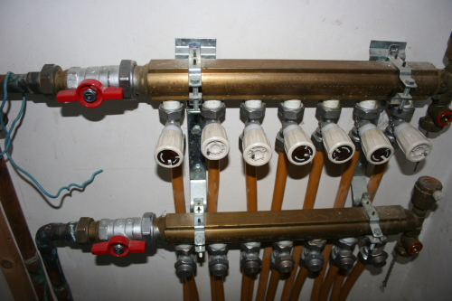

Prends une photo de tes nourrices au rdc stp ! je vais te dire où se trouve le petit filtre, en principe, c'est un gros boulon plat juste après la vanne en rouge sur l'arrivée.
Idem que toi, quand mon chauffagiste a coupé la vanne en rouge et dévissé le gros boulon plat, je n'imaginais pas une seule seconde qu'il y avait un filtre dedans (sens de la longueur).
Regarde sur ce lien d'un membre du forum, dans la photo il y a la vanne rouge juste en face, il y a un gros boulon plat, le filtre est dedans, il est maintenu par une grosse trombone, procède de la façon suivante : (j'ai vu mon chauffagiste faire)
http://www.servimg.com/image_preview.ph ... u=13077551
Préalable : un sceau, une serpillère/éponge à placer en dessous pour les petits écoulements, une clé pour dévisser, une pince à bec !
1 - tourne la vanne rouge pour fermer l'arrivée/circuit
2 - dévisse le gros boulon !
3 - avec la pince à bec, enlève la trombone qui maintien le filtre
4 - retire le filtre et regarde si il n'est pas obstrué, si oui, prend une photo du filtre et lave le complètement.
5 - replace le filtre et ensuite trombone
6 - revisse le boulon à fond
7 - ouvre ta vanne rouge et mets en chauffage, en principe au bout de quelques heures (4/5), tu devra avoir une belle surprise
Si y'a rien du tout, le problème est ailleurs

La photo de mon installation est en page 2 de cette discussion tu y verras les nourrices donc je ne vois qu''un gros boulon à droite de la vanne ROUGE qui peut cacher le filtre est tu OK ?karmousse a écrit :DB72,
je pense que si c'est bouché cela fera comme moi (j'ai mis en chauffe et en rentrant en fin de journée ...le sol était chaud et la T° bonne) et après ce sera un mauvais souvenir !!!!

Hello,
bah, je ne distingue pas de filtres sur ton arrivée (toujours à cet emplacement), c'est quelle marque tes nourrices ?
y'a même pas un thermomètre arrivée/sortie
Franchement, je ne sais pas trop, as-tu essayé de couper l'arrivée et d'ouvrir l'autre extrémité pour purger un peu et/ou constater la couleur de l'eau ? c'est à l'extrémité à droite, et je testerai même en ouvrant légèrement la vanne pour voir si l'eau arrive bien jusqu'au bout ! (tu rajoutera ensuite de l'eau dan ston circuit facilement)
Tout est ouvert, y'a rien d'inversé ?
fais une marque sur chaque distributeur (bouton blanc) et note le nombre de tour et ouvre tout à fond ...
ton tuyau avant la vanne d'ouverture rouge est il bien chaud ? si oui et après c'est tiède, c'est comme moi, y'a des particules qui bouchent la distribution et plus tu aura tardé, plus il faudra purger entièrement le plancher et tu verra ensuite la différence !
Franchement dans ton cas, un truc comme cela, je ferme l'arrivée, j'ouvre le purgeur à l'extrémité droite, je regarde si l'eau n'est pas sale)
Ensuite, pour en avoir la certitude, toujours vanne d'arrivée fermée, je dévisse le boulon à droite celui qui est relié au corps de la nourrice pour regarder si c'est pas bouché ou si un filtre n'y ai pas !
Pas clair cette histoire ... MAIS JE PENCHE A 99% POUR UNE OBSTRUCTION/DESEMBOUAGE A FAIRE
Tiens nous au courant
