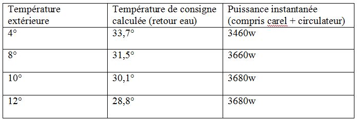

dbercy a écrit :bon, un premier jet de mesures:
Dans un premier temps:
Le retour PAC passe de 28.8°C à 33.7°C (une demande en calorie plus importante pour compenser les déperditions)
Le compresseur devrait travailler plus
Dans un deuxième temps la conso passe de 3680W à 3460W ( une puissance absorbée moins importante)
Le compresseur travaille moins
No comprendo

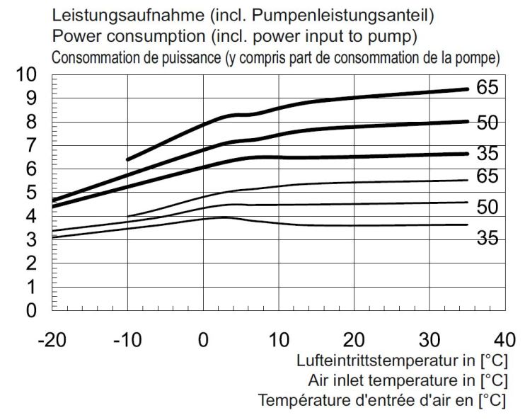

si tu observes la courbe mise au dessus pour les puissances absorbées de ma pac, tu suis la courbe de température 35° par ex et tu verra que cette courbe de PA descend bien en puissance en dessous de 3° ext et au dessus puisqu'elle fait un chapeau de gendarme!
on n'a pas la courbe pour 30° mais je suppose qu'elle suit celle de 35° avec peut être un décalage transversal qui nous décalerait la pointe du chapeau de gendarme!
plus il fait froid, plus la puissance absorbée du compresseur baisse pour une même température d'eau (voir courbe), mais comme la régulation monte le point de consigne, alors on change de courbe de puissance, ce qui explique une quasi stabilité de la puissance consommée (200w d'écart pour 8° de delta temp).
par contre pour monter la température de l'eau, puisque la puissance n'augmente pas, le temps de fonctionnement du compresseur s'allonge pour devenir continu aux alentours de 0°, qui devient le point de bivalence avec un compresseur nécessitant de fait l'intervention du second compresseur si la température ext continu de chuter!

[quote="dbercy".....................au tableau de puissance instantanée de la LA26PS:
.........................[/quote]
Bonjour à tous, Je vois que la journée commence sur les chapeaux de roue
Une question à dbercy : Je n'ai pas les mêmes courbes sur le manuel de la LA26PS
le mien, page 2.10.12 du manuel de conduite de projet et d'installation, Edition 10/2007.
Quelle est l'origine de ton tableau

J'ai trouvé, c'est l'édition 2009.
Tableau différent de 2007

arf! pas bien réveillé l’ami chrsistian!ctout a écrit : Une question à dbercy : Je n'ai pas les mêmes courbes sur le manuel de la LA26PS![]()
Quelle est l'origine de ton tableau![]()
j'avais mis le lien en page 7 de ce même post:
c'est effectivement la nouvelle version du manuel de conduite de projet et d'installation version 07/2009 et en page 71 (2.10.16) les courbes de la LA26PS qui integre la température d'eau de 65° inexistante dans la version 2007 et effectivement une petite différence dans la courbe de puissance entre 50 et 35° sous -10° ext, sinon pour le reste des courbes, elles semblent identiques!dbercy a écrit :toutes les courbes et les caractéristiques des pacs dimplex sont dans le manuel ici:
http://www.dimplex.de/fileadmin/dimplex ... e_0709.pdf
dbercy a écrit :salut alain
