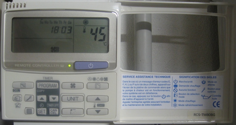

Est ce que tu as la même platine Sanyo que moi ?fasogati a écrit :relevé de données sur la platine de controle Sanyo à 11h40
conditions de mesures:
temp ext -7°C
conso 27A
Pr 4980W
Pa 5810VA
temp de départ d'eau environ 47-48°C
code 00 40 (???)
code 01 20 (temp sonde boitier)
code 02 40 (temp retour eau)
code 03 44 (temp départ liquide condenseur)
code 04 49 (temp de condensation)
code 05 -35 (???)
code 06 -27 (???))
code 0A 73 (temp de refoulement compresseur)
code 0D -10 (temp d'aspiration compresseur)
code 0E -09 (temp 1 de paroi évaporateur ext)
code 0F -09 (temp 2 de paroi évaporateur ext)
code 11 -04 (???)
code 14 264 (intensité compresseur, donc 26,4A)
code 15 98 (ouverture du détendeur électronique)
code 19 68 (Fréquence fonctionnement compresseur)
code 1A 0 (???)
code 1B 22 (???)
code 1C 0 (???)
code 1D 8 (???)
code 1E 0 (???)
merci à toi Régis de comparer et d'analyser ces données.
Si oui comment fais tu pour avoir ces infos?

Maintenant le Carel de la loi d'eau est poussé à fond, et j'utilise la platine de controle Sayo comme thermostat d'ambiance. pb seulement 6 programmes par jour, ce qui est limite vu que je m'en sers aussi pour pousser la PAC pour faire l'ECS, et sa précision est tres limite....

oui, j'ai la même.valery01 a écrit : Est ce que tu as la même platine Sanyo que moi ?
pour avoir ces infos il suffit d'appuyer sur 3 touches pendant 3-4sec (la clé, set et cancel, il me semble). c'est indiqué sur la doc que je mis en lien il y a qqs temps.
mais gare aux fausses manip après...
