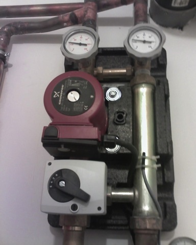

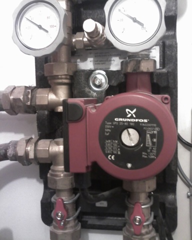

cette vanne est sur la position 6, dois je la laisser sur cette position ou bien dois-je la régler en moin sou plus ?
idem pour mes circulateurs, quelle est la meilleure position

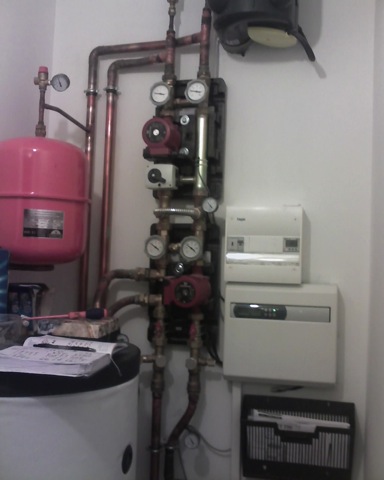

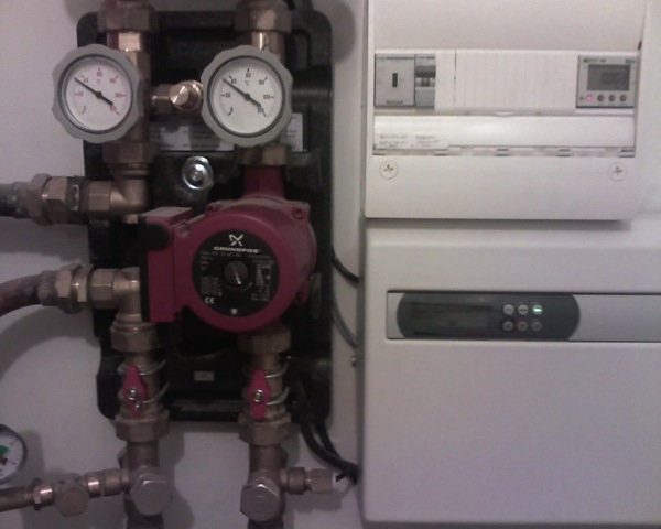

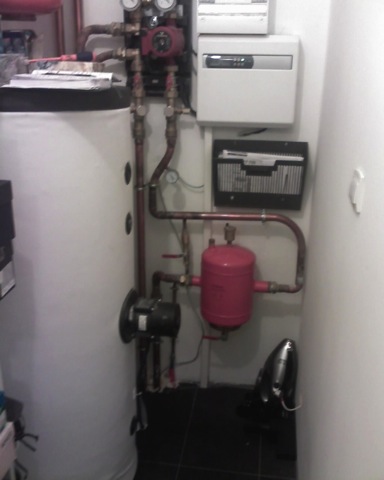

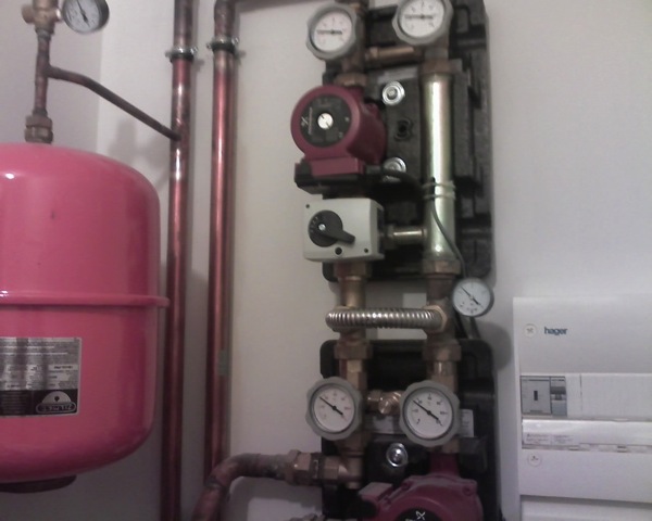

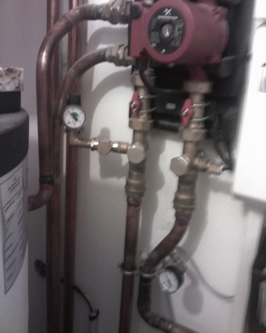

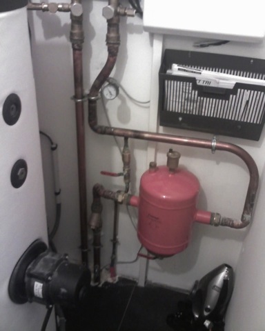

quelques clichés de l'instal (désolé pour les photos, je dois faire une présentation de mon installation ...) qui se trouve dans la lingerie/chaufferie ... pour dbercy, la machine à laver n'est pas très loin, mais je confirlme que j'ai régulièrement en entrant dans les paramètres d'exploitation la fonction "rinc." avec bruit de circulateur
circulateur du bas
Ballon Tampon 200 L
Chape Knopp
Ballon Tampon 200 L
Chape Knopp
karmousse
- Messages : 258
Hello,
J'ai modifié hier soir la vitesse du premier circulateur qui était sur la position 2 (je l'ai passé à 1 > aucune erreur sur le tableau de commande, je vais donc laissé comme cela si cela peut me permettre d'optimiser l'installation et limiter les dépenses ?)
Mes circulateurs tournent moins (bon faut dire que la pac n'a tourné cette nuit que 3 heures selon l'historique entre mon relevé d'hier soir et ce matin !!!
J'ai aussi réglé sur 30 au lieu de 32° le point final, la température a baissé d'un degré (19,6 rdc et 20,6 à l'étage) je vais bien voir ce que cela donne ! sachant que j'ai aussi modifié le curseur pour la courbe de chauffe (je suis à présent a 1 carré plein avant [ ]
j'ai fait une capture écran du manuel pour l'optimisation de la courbe de chauffe, pour ma part la T° de référence est -10°
Vous en pensez quoi ?
