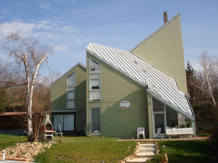

Comme d'autres l'on dit beaucoup d'incohérences sur l'architecture:NQM a écrit :
Donc maison de 68, par architecte (je l'ai acheté en 89 seulement) pour dire que à priori, l'isolation murs et toit devrait être correct.
Sauf que toit en zinc, le plafond suit la pente donc beaucoup de volume.
Le point faible ce sont les ouvertures: cadre bois, 1/4 à 1/3 sont des doubles vitrages ( au fur et à mesure du remplacement des vitres quand c'est cassé), pas de volet mais rideau plastique intérieur.
Il faut dire que la maison est assez moderne et culmine à 12 m de haut, le faite ressemble à un clocher d'église
La maison avait un chauffage au plancher dans le séjour ( grande pièce qui communique partout d'environ 50 à 60 m²), mais il y a 3 ans, il y avait une fuite dans la dalle. Et comme à l'époque c'était des tubes aciers (j e crois) on m'a déconseillé de chercher la fuite pour réparer. A la place, on a remplacé par des ventilo-convecteurs.
DOnc actuellement chauffage par PAC 26PS, ballon tampon de 200l avec une résistance au cas où...( on a voulu 300 mais le ballon était trop gros et ne pouvait descendre au sous sol vers l'emplacement désiré).
Du point de vue réglage, je ne sais pas ce que c'est le point final, l'hystérésis....
Je peux seulement dire que le circuit 1 ( celui des ventiloconvecteurs est réglé a T°consigne à 55°, permanente charge aux ventilo conv. d'assurer avec leurs thermostats.
Le circuit 2 des radiateurs est réglé "pente de T° d'eau à 20° pour -20 extérieur " dixit le régleur de Dimplex.
Et pour le moment, le résultat est que quand il faisait 6ou 7° extérieur, la température sortie PAC était à 60 voire 64°, tandis que maintenant que la T° Ext est à -2, la sortie PAC n'a jamais pu dépasser les 45, elle est plus souvent vers 40 et descend à38 lors des moments de dégivrage. Une fois (quand au tout départ elle était réglée pour une température de retour à 60°) la machine a affiché même "PAC arrêtée, sécurité haute pression". Le régleur a dit avoir téléphoné à Dimplex et pense que c'était parce que c'était réglé à 60, depuis le réglageà 55 ce la ne le fait plus, et Dimplex recommande même de passer à 52°...
NQM
- maison d'Architecte de 68 : AUCUNE ISOLATION en 1968 !!! qui dit architecte moderne en 1968 dit béton , grands volumes et grandes ouvertures
- plafond cathédrale
- toit en zinc : isolation des rampants ?
- simple vitrage remplacés au cas par cas sur menuiserie existante vitrage 4/6/4 au moins ?
Pas étonnant que le G soit mauvais : il faut changer les ouvertures et isoler d'abord au lieu de mettre "encore plus de puissance"
Incohérence probable sur le système de chauffage : surface de chauffe probablement trop faible pour les déperditions actuelles mais une isolation cohérente rendra ce système plus acceptable
Volume d'eau et débit d'eau sont-ils suffisants pour une telle puissance ?
Une augmentation de la surface des radiateurs permettrait d'augmenter l'échange de calories et le volume d'eau.
Les ventilo-convecteurs ne contiennent pas beaucoup d'eau.
Pour le débit il faut bannir les robinets thermostatiques et ouvrir les coudes de réglages.
Voila pour les améliorations des conditions de fonctionnement de cette PAC.
Mais les vendeurs préfèreront te vendre d'avantage de puissance : a toi de choisir !!!!

Bonjour Pascaldbercy a écrit : avec ta conso fuel, je trouve un coéf G d'isolation de 1,6, ce qui est très mauvais! (le mien est de 0,8 ).
les radiateurs sont ils suffisamment dimensionnés?
à quelle température tournait la chaudière?
Comment est l'isolation au dessus du plafond de l'étage?
Je t'envoie mon relevé de T° de ces derniers jours + qq photos de la maison pour que tu puisses te faire une idée.
Mal isolé, je m'en doute, je vous en ai déjà parlé , à cause du prix demandé à l'époque
Les murs doivent l'être correctement, de même le toit . Refaire ce dernier serait assez compliqué 'enlever soit le toit en zinc, soit les lambris en dessous?)

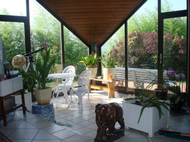

Le point noir ce sont les ouvertures où c'est du simple vitrage: cela concerne tout l'étage, les fenêtres ont tous la forme que tu vois sur la photo de la maison, à gauche: il y en a 6 , dont l'une est encore plus haute.
. En gros les 3/5 des fenêtres du RC sont en double vitrage. Je vais peut-être investir dans cette partie. Reste 2 fenêtres du RC + surtout la partie devant (voir photo)
Quant aux radiateurs,en acier, tu as une photo pour te montrer la taille . Il y en a 11 + 2 petits dans des cabinets de toilette.
Avant, il y avait 2 encore dans le salon (dont un qui faisait 3 m de haut. Etant donné que le plancher chauffant fuyait dans la dalle, on les a supprimés pour mettre à l a place 2 ventilo-convecteurs.
Donc tu vois que le volume à chauffer est conséquent en raison de la forme du toit. La chaleur devait se concentrer tout en haut. Depuis l'installation des V-convecteurs, je trouve que cela a amélioré les choses.
Avec ces éléments, j'ai un peu modifié ton tableau: T° demandé à 19, hauteur plafond à3.5. Résultat, je n'ai plus qu'à faire réinstaller la chaudière en relève .
Je tâcherai de t'appeler aux alentours de 15 H

Re
Si tu as d'autres radiateurs comme celui-là au garage , tu peux les remonter ?
Vu la surface vitre tout en biseau : cher pour le D.V. et beaucoup de déperditions.
C'est un coup de cœur qui te coute cher en chauffage

Sur ta 1iere photo l'on voit l'extérieur et le toit en zinc (mon beau-père était plombier zingueur) et le cheneau en bordure du toit recouvert de zinc; juste dessous le cadre de menuiserie d'environ 5cm puis le vitrage.
Sur la photo vue d'intérieur on voit le lambris puis le cadre du vitrage puis la vitre.
Espace entre le zinc et le lambris au maximum 10cm (l'épaisseur d'un chevron)?
Apparemment l'isolation, s'il y a , elle fait tout au plus 10 cm et elle a 40 ans !!!
Ajouté au vitrage de grande surface je ne suis pas étonné qu'il fasse très froid chez toi.
Il te faudra bien prendre une décision pour ton isolation : refaire le toit en zinc en le surélevant de 20 à 30cm + tuile plate + isolation (il existe des panneaux composites intégrant l'isolation et auto-porteurs) ou déposer ton plafond pour le baisser de 20 à 30cm , dans ce cas il faut commencer par les ouvertures en les abaissant.
C'est un gros chantier, j'en suis conscient.
