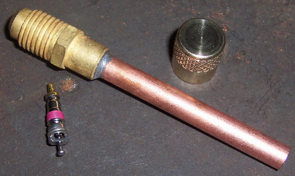

sur la facture il indique "remplacement valve" et "soudure pipe de charge"
ça vous dit quelque chose?

bien en accord avec toi, mais la réparation ne correspond pas a une prise en gel (circulateur, voir échangeur a plaques HS)
la réparation se rapproche plus d'une fuite de gaz par la valve, avec remplacement de celle çi!
