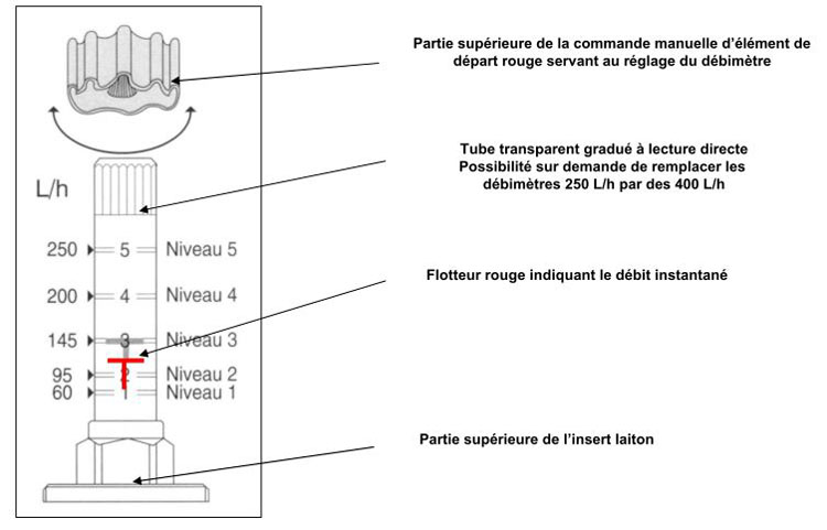

Sur PC c'est différent, tu as plusieurs lignes de différentes longueurs il faut donc respecter un certain débit qui va engendrer une perte de charge maxi différente pour chaque ligne.dbercy a écrit :habituellement sur réseau radiateurs, on conseil d'ouvrir au max les robinets des radiateurs afin de facilité la circulation de l'eau dans le circuit (meilleur échange thermique) et ainsi baisser la température afin d'améliorer le cop.
je ne sais pas si pour un pc on peut tenir le même raisonnement mais je serais partisan d'ouvrir un peu plus ces limiteurs vers 5 voir plus et baisser un peu la courbe loi d'eau, le PF et éventuellement le pied de pente.
Le réglage du débit va déterminer la T°C ambiante de la pièce.
Si tu augmentes à 5 le débit de toutes les lignes tu n'obtiendras plus la T°C voulue par pièce (pas assez chaud dans la salle de bain et peut être trop dans le salon par exemple)
Exemple de débimètre:
Normalement l'étude donne un débit à respecter pour chaque ligne.
