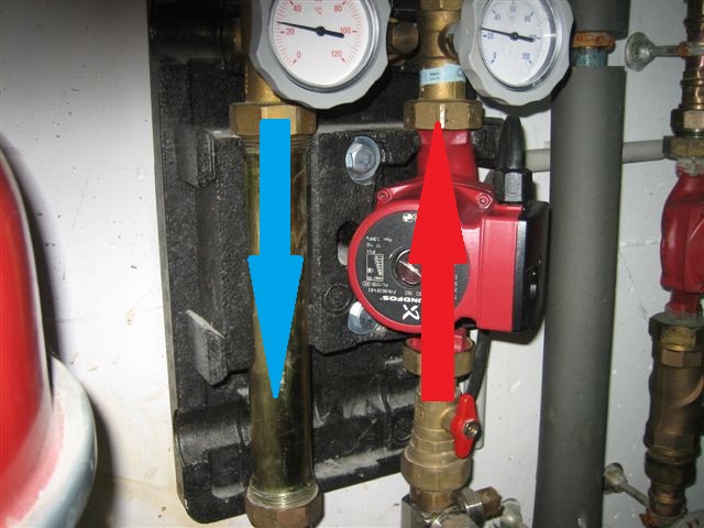

Indépendamment de la régul, une remarque sur le wwm25 : les thermomètres indiquent tous deux environ 25° alors que tu nous parles de 50°.
Cette photo est-elle prise pac arrêtée ou en fonctionnement?
Sinon, pour être bien en phase en regardant l'installation, le circulateur est sur le départ (flèche rouge) et en principe pour la compréhension, la vanne à bille départ est avec thermomètre rouge. et le retour est vanne à bille avec thermomètre bleu. Mais c'est un détail purement conventionnel: si tu peux les intervertir, ce serait super :lol:
Les deux vannes à bille sont-elles bien ouvertes à 0° pour ne pas empêcher une bonne circulation de l'eau?
Désolé si c'est évident et basique, mais autant éliminer tout doute :)

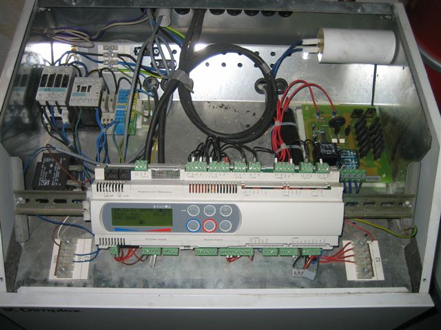

Peux-tu faire une photo gros plan de la régul?
(question à dbercy: A priori, ça ressemble à WPM2006 ou 2007, mais sur certaines pac, il me semble que les possibilités de réglage sont limitées, c'est peut-être le cas sur ce modèle? Qu'en penses-tu?)

De visu, on dirait une 2006 Plus oui ... :?:
Si tu as la possibilité d'une photo de près de la régulation - coffre ouvert - histoire de voir les différents câblages.

réponse à ctout, sur la photo c'est l'inverse de ce que tu a vu. le circulateur est sur le retour, les thermometres sont à la bonne place et j'ai vérifié les vannes sont bien ouvertes.
la photo a été prise pac à l'arret . par contre entre les deux vannes avec les thermomètres il y a une soupape differentielle réglable de 0 à 0.5 bar au début elle etait ouverte à fond et en la fermant un peu (en passant de 0.5 à 0.3 bar ) j'ai remarqué que l'eau du circuit retour montait beaucoup plus vite en temperature qu'avant ;ce qui fait tourner la pompe pas tres longtemps (blocages cycles manuels inscrit sur l'ecran) mais l'eau de départ reste toujours à 50°. alors à quoi peut servir cette soupape exactement? autre chose sur les collecteurs du plancher chauffant j'ai ouvert les vannes de debit à fond mais aucune différence par contre pas mal de zone froides sur le sol du RDC et pourtant aucun circuit bouché. une fine couche de boue juste sur les tuyaux du chauffage au sol suffit elle à créer des zones froides et empecher la chaleur de se diffuser correctement?
je vous joint des photos de la régul.

Autant pour moi, sur le sens de circulation, j'ai confondu WWM25 avec KPV25 :oops: .

En regardant la photo du circulateur 25-50 installé sur le retour, (sauf si plusieurs types d'UPS dans la même gamme, avec des variantes du sens de circulation) il est installé en sens inverse du mien UPS 25-60.
Erreur ou non ????
Le circulateur est-il dans le bon sens? (ou ai-je perdu le bon sens :lol: ? si oui, je me cache....)

ctout le circulateur installé sur le retour est dans le bon sens à l'identique qu'au debut (la fleche du sens de circulation vers le bas) et c'est le meme que le tien un ups 25-60.
