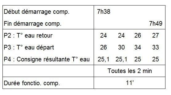

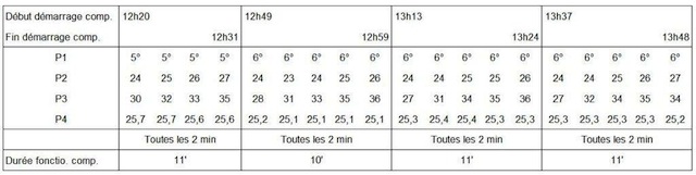

J'ai relevé les valeurs entre démarrages et arrêts du compresseur successifs ce matin. La température extérieure était de 8°C. Le compresseur se mettait en route toutes les 10 min.
1°/ Valeurs P1 à P4 entre démarrages/arrêts du compresseur

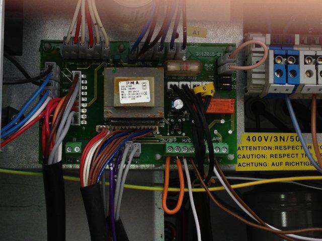

2°/ Valeur relevée sur la PAC (Ech210BDT) : la valeur HEAT est bien de 35°C. Je ne peux pas la monter plus.

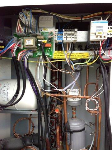

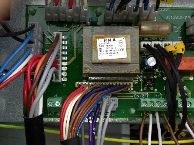

Démontage du panneau droit de la PAC :

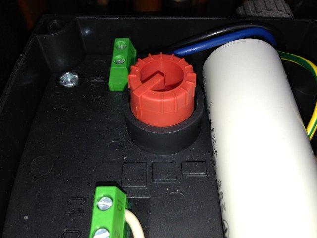

3°/Circulateur :
J'ai démonté le boitier du circulateur :
Il semble réglé sur vitesse rapide
4°/Strap entre 1/2 valeur max
J'ai mis le strap comme indiqué après avoir mis le disjoncteur sur off. Quand je l'ai remis sur on après pose du strap, le compresseur n'a pas démarré tout de suite. Après démarrage du compresseur, la valeur lue sur ECH210 monte progressivement de 27,4/ 27,1 / 27,0 / 27,3 / 27,4 / 27,5... puis progressivement jusqu'à 35. A 35°, arrêt du compresseur (rappel P30 est réglé sur 35,5 seuil mini pour arriver à chauffer la maison à 19°). Je suis allé voir les valeurs des paramètres sur le programmateur immédiatement après arrêt du compresseur : P2=30, P3=38 et P4=25,2

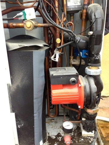

5°/ Manomètre pression d'eau dans le circuit. J'ai rajouté de l'eau jusqu'à 2 bars car il était à 1 bar.
6°/ J'ai pris une photo dans la PAC d'un autre manomètre qui est en dessous du circulateur (je ne sais pas à quoi il sert) :

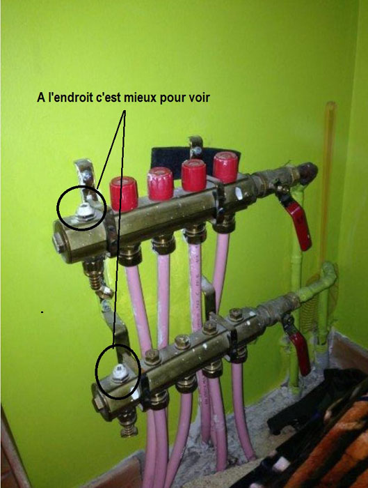

8°/ Calorifugeage dans la maison
Mes clarinettes ne sont pas calorifugés. Est ce que tu penses que la déperdition de chaleur est importante et que cela vaut le coup de les calorifugées ?
3°/Circulateur :

3°/Circulateur :
7°/ Calorifugeage extérieur
Le calorifugeage des tuyaux ne me semble pas terrible. Est ce qu'il y a mieux pour isoler les tuyaux ?

1/ Joli tableau. P4=26° pour T° extérieure=+8° OK. Je te rappelle que p3 est la sortie du MC8 qui est différente de tp2 si MC8 actif .
Donner tp1,tp2,tp3,tp4 sur la PAC pour environ +5° extérieur (une seule chauffe suffira)
Temps de Marche : 11mn, 10 , 11 (un peu courts : volume d'eau trop faible)
Temps de Standby : 18mn, 14 , 13 (un peu courts : déperditions trop importantes à +8° extérieur pour la PAC . Améliorer l'isolation plafond mezzanine, vitrages de + de 10 ans,...)

3/ Circulateur vitesse 3 et deltaT° = 7 à 8° : on voit ici la conséquence d'une distribution avec des sections de tuyaux trop faible.
Surconsommation de ton circulateur probablement 300 à 400w en PERMANENCE pendant 6 mois soit environ 70 à 80kwh par an
4/ On vois la montée jusque 35° est sans PB mais à +8° extérieur , seul bémol le deltaT°=8°C
5/ sur le mono je vois 3kg/cm2 donc un des G.S. (Groupe de Sécurité) doit lâcher de l'eau.
Y-a-t-il un 2ième G.S. et mano près de la vanne d'alimentation chauffage en eau de la ville?
Y a-t-il un 2ième vase d'expansion de 12 ou 18l en plus de celui (peint en blanc) dans la PAC de 2 litres seulement ?
6/ ce mano et G.S. dans la PAC sont là pour la sécurité si les vannes sont fermées et la PAC en chauffe.
7/ il y a déjà une isolation c'est déjà pas mal , tu peux en ajouter une deuxième couche en épaisseur 13 ou 19mm. Mesurer le diamètre extérieur de cette 1iere couche (50 ou 60mm)
8/ Isolation clarinettes inutile dans une pièce chauffée.

A la vue de la photo redressée par alain30 il apparait que les vannes sont quasiment fermées , cela n'est pas bon pour le débit de la PAC.
Il serait sage de reprendre complétement les réglages hydrauliques en commençant par une photo de chaque paire de nourrices , en donnant le diamètre extérieur des tuyaux d'alimentation (prise sur le tuyau et pas sur les raccords) et leur longueur approximative ainsi que celui des tuyaux en sortie PAC.

La PAC a un switch d'invertion en mode froid: voir photo PAC à coté du manomètre sur l'installation, pourtant le k60d063z peut se mettre en mode froid (COOL sur le bouton) pour peu que l'on câble correctement entre MC8 et PAC (voir schéma MC8 page 13)!!!.

Relevé tp1 tp2
Bonjour JLD et Georges
Pour répondre avec georges (avec retard), j'avais un peu de mal avec les menus (merci jld pour tes précisions)
T° extérieure -2°c : 1er relevé : tp1 : 33,2 tp2 : 39,6 = 6,4° C compresseur en marche
T° extérieure -2°c : 2ème relevé : tp1 : 30,8 tp 2 36,3 = 5,5°C compresseur en marche
T° extérieure 0°c : 3ème relevé : tp1 : 30,1 tp2 : 28,6 = 1,5°Compresseur à l'arrêt
T° extérieure 0°c : 4ème relevé : tp 1 :31,8 °C tp2 : = 38,7 °C = 6,9 compresseur en marche
T° extérieure 0°c : 4ème relevé : tp 1 : 31,9°C tp2 : = 31,5°C = 0,4 Compresseur à l'arrêt
est ce que je peux déregler un réglage quand je touche à ces boutons ? car un moment en appuyant sur UP j'ai vu que je montais la t° affichée et quand j'appuyais sur down je la descendais.
Georges, contrairement à ce que je t'ai dit la dernière fois en regardant plus attentivement je me suis aperçu que la PAC dégivrait régulièrement quand nous sommes sur des températures négatives. Elle fait de plus en plus de bruit
Pour ce qui est du diamètre des tuyaux : il est variable selon les nourrices pour les arrivées :
E = Arrivée à la nourrice
S = Sorties des tuyaux en PER
Nourrice cellier (cuisine) : E=14,25 S=17,3
Nourrice salon/salle à manger : E=22,17 S=17,3
Chambres étage : E=18,1 S= 17,3
Chambres RDC : E=22,63 S=17,3
Comme a certains endroits on a trop chaud (chambres étage notamment) on a fermé un peu certaines vannes d'arrivée à la nourrice. Est ce qu'il vaut mieux pas que j'ouvre les vannes en grand et que je passe la vitesse du circulateur sur 2 au lieu de 3. Mais après je le pb des chambres de l'étage qui chauffe plus que le reste de la maison
