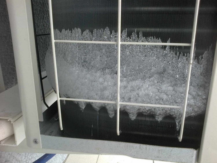

lia1267
- Messages : 9
- Enregistré le : jeu. janv. 10, 2013 11:02 am
bonjour Ricy,
non, elle n'est pas réparée...elle fait toujours le même bruit et elle gèle carrément toujours sur une hauteur de 20 cm! Rien n'a changé...
Le spécialiste qui avait dit qu'il manquait du fluide, l'avait fait par téléphone, mais des manos avaient été installés par mon chauffagiste qui était sur place et qui suivait ses indications....
Après la présence inutile du tehnicien mandaté par dimplex qui n'avait rien fait, mon chauffagiste a fait venir à ses frais celui qui avait fait le contrôle de l'installation initiale.
Il a constaté qu'une sonde était humide et gelée! Il l'a enlevée, nettoyée et remise en place avec une protection sous forme de pâte...
Au redémarrage de la pac, il y a eu une formation légère de givre, puis au bout de 5 minutes le givre a disparu et même la glace accumulée en bas a commencé à disparaître...
Le fonctionnement semblait être effectivement plus sain.
Tout a bien fonctionné jusqu'au lendemain, mais à l'inversion du cycle, le bas de l'évaporateur ne s'est pas complètement dégivré, si bien qu'au bout de 24h la glace s'est à nouveau formée.
Maintenant après 3 jours de fonctionnement, il y a à nouveau 20 cm de hauteur de glace sur une épaisseur d'1 cm...
Bien entendu, le fameux bruit s'est reproduit plusieurs fois au point de nous réveiller en sursaut la nuit....
Mon chauffagiste a été prévenu... j'attends...
à bientôt

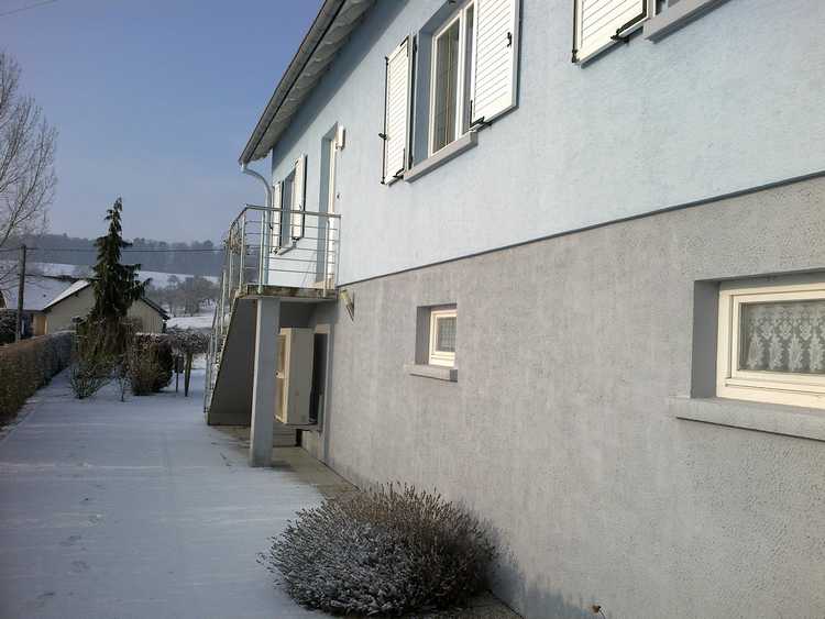

Pouvez vous nous joindre une photo d'ensemble de la pac extérieure (implantation sur la maison).

L'unité extérieure est implémentée côté sud-est et à l'abri sous une rampe d'escalier...
photo jointe
La pac est livrée en standard avec 7 m de raccords entre les 2 unités, mais 11m ne posent pas de problèmes en théorie, et effectivement il y a eu un rajout de fluide. Par contre ce n'est pas précisé sur la plaque signalétique...
photo jointe

Après 9 mois de relances auprès de mon installateur et dimplex, un technicien du SAV est enfin intervenu il y a une quinzaine de jours.
Il a découpé la vanne 4 voies pour la remplacer par une nouvelle.Toutes les sondes ont été remplacées, ainsi que la platine électronique... 6 heures de travail....
Malheureusement au redémarrage, la platine installée n'était pas compatible avec le groupe intérieur (erreur F25), et donc obligation de remonter celle d'origine...
Le bruit provenait bien de la vanne 4 voies qui était 'serrée', et depuis RAS.
Par contre, le problème de la prise en glace persiste.
Chaque fois que la température descend en dessous de 0 ou 1 degré, le dégivrage ne se fait plus jusqu'en bas, et la glace revient très rapidement particulièrement lorsque le temps est très humide.
Le spécialiste a remonté l'info vers dimplex avec photos à l'appui.
Espérons que cette fois-ci ils seront plus réactifs....
