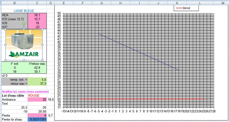

Avec tes params HEA=30,1 H33=12,7 H35=18 H37=-23 tu as une loi d'eau de ce style (droite bleue)
Ce qui devrai donner un retour d'eau à 37,3° pour une tempé de 5° extérieur.
Avec les 24,5° annoncé on en est loin
