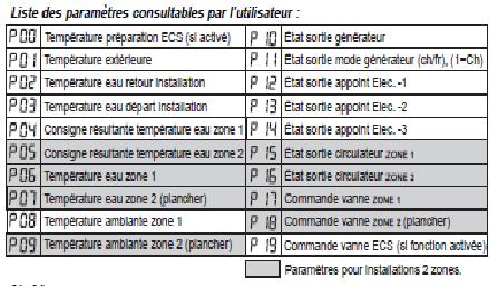

je suis un peu perdu, je resume :
* on regule en loi d'eau K60D uniquement ( le parametre H31 de la PAC est à 0?)
* on fignole les parametres de la loi d'eau
Les valeurs importantes sont P30 et P32 qui donnent la pente. Il faut alors rendre compatible la T° de consigne de la PAC qui s'etablit à HEA + ou - l'hysteresis (parametre C04, en general à 3). Avec HEA=30, la PAC regule comme suit
* chauffage jusqu'a 30+3=33
* refroidssemnt
* redemarrage à 30-3=27
Cependant si le K60 a pour valeur de consigne 30 ( à Text=0°) il va couper le chauffage PAC, du coup on risque d'avoir des courts-cycles. => pour la mise au point il faut relever les cyccles de fonctionement de la PAC et ajuster le HEA et l'hysteresis:
dans l'exemple ci-dessous,
* à -5 le K60 sera tjrs en demande, et la PAC fonctionnera sur tout son cycle
* entre -5 et 11 : fonctionement PAC partiellment interrompu
* au-dessus de 11, fonctionement PAC avec courts-cycls
C'est pourquoi moi je preferre fonctionner en loi d'eau PAC.
