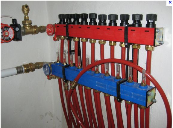

Hello,
Et ben pas trop d'accord pour obtenir un rendement optimum.
Si c'est un PC dernière génération (pas resserré 5,10,15 cm, débit assez faible, donc pertes de charges faibles et chape anhydrite entre 5 et 7cm) 9 °C me parait beaucoup, 4 ou 5 °C serait certainement beaucoup mieux.
La capacité d'émission surfacique dépend de l'écart entre la température moyenne du fluide (Tm) et la température d'ambiance désirée :
Plus grand est l'écart, plus le débit et la perte de charge sont importants.
Le bon compromis ( difficile à trouver surtout si les normes du PC n'ont pas été respecté) : couvrir les déperditions thermiques sans aller au-delà de la perte de pression disponible aux collecteurs (sinon baisse de rendement et surconsommation énergétique pour le rétablir).
La tendance actuelle est plutôt 5°C que 8 ou 9°C.
Compresseur à l'arrêt circulateur en fonction: il ne doit y avoir d'écart de T°C.
Compresseur à l'arrêt circulateur à l'arrêt: il peut y avoir un écart de T°C (1 ou 1.5°C d'écart ne m'étonne pas)
Donc cela explique en partie le delta T excessif du PC.
nappe phreatique a écrit : Env 9°C de deltaT sur le PC : correct
Very well nappe,nappe phreatique a écrit : Mais ma première remarque soulève un hic !!
1,5°C de deltaT c'est beaucoup trop peu pour une PAC en fonctionnement, on à compris pourquoi, vu qu'elle ne fonctionnait pas, mais c'est beaucoup TROP pour une PAC à l’arrêt : là, le deltaT devrait etre de quasi 0 (disons au pire de 1 ou 2 dixièmes). Cela est riche d'information, et signifie qu'il faut commencer par étalonner les sondes pour qu'elles donnent la même valeur à l’arrêt !

Si c'est dernier gen ou pas je ne sais pas - c'est le PAC ecrit dans le titre du première post SIK16me et quels normes du PC n'ont pas été respecté? J'ai tout mis en place avec l'aide du Dimplex au niveau des boucles sous terre et dans maison, volume, debit, iso maison tout semble bien, alors ou est la souci? Et si vous voulez repondre - dans un facon ou je peut comprendre sera apprecié :lol:

C'est peut etre trop tot pour regler ces detailles car je n'y habite pas encore - alors temps vont changer. Mais dans les chambres c'est vrai que il fait trop chaud - alors je pourait reduire le debit dans ces boucles, et au meme temps remettre sur vitesse 2 - mais tout ca c'est a regler quand j'ai des portes sur les chambres!!
Pour l'instant je vais essayer de regler les sondes pour que ca soit fiable (mais je ne suis pas aussi sur que vous que ca devrait donner les memes temps exacte - les endroit d'installation, les inerties du systemes, et (comme vu tout a l'heure) le moment de les consulter peut jouer. Aussi j'ai vraiment du mal a relever le conso electric a partir du compteur - les impulses de semble pas de tout fiable. La le comteur me donne 4120 et le moniteur donne 4360... alors ca change des choses! COP systeme de 3,8 au lieu de 3,62.
Ce soir je vais essayer de vous faire pervenir des info maison... est ce que vous avez pu regarder le cam?

C'est pourquoi je n'ai mis que "correct"alain30 a écrit :Hello,
Si c'est un PC dernière génération (pas resserré 5,10,15 cm, débit assez faible, donc pertes de charges faibles et chape anhydrite entre 5 et 7cm) 9 °C me parait beaucoup, 4 ou 5 °C serait certainement beaucoup mieux.....
Non, non et encore NON !!!Very well nappe,nappe phreatique a écrit : Mais ma première remarque soulève un hic !!
Circulateur en marche, PAC à l’arrêt, la température en entrée PAC et celle en sortie PAC doit etre la même, car les déperditions dans la PAC sont quasi nulles. Bien sur, le PC dissipe de la chaleur, provoquant un affaissement progressif DANS LE TEMPS de la température de l'eau en circulation, mais toujours avec la même tempé en entrée qu'en sortie PAC
?!?Donc cela explique en partie le delta T excessif du PC.
