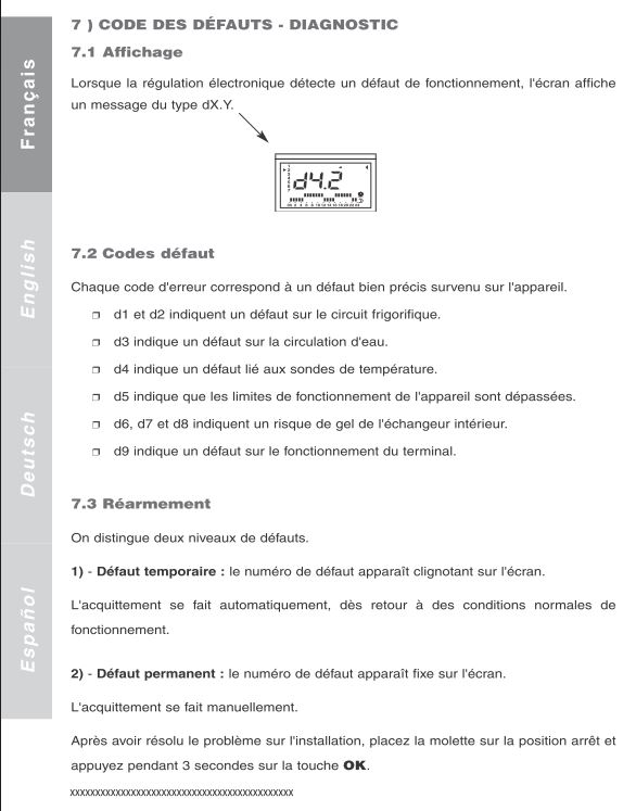

C'est ok pour les explications mais cela ne fonctionne toujours pas, j'ai toujours le meme défaut : "d3", interdisant la mise en service.

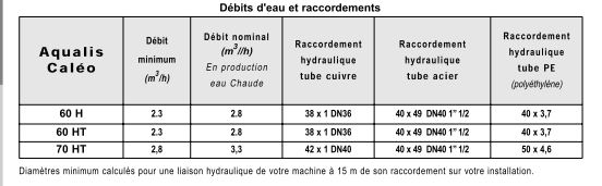

j'ai trouvé une référence "NXL 10-32P", et la courbe de débit est au max à 1,5m3/h en position 3, ce qui est tres faible si le nominal est de 3m3/h ( merci Alain).

Mon circulateur actuel est un MXL 10-32 et j'ai acheté ce matin un circu : Somatherm 30-18 avec une courbe de pertes de charge de 3,2 m3/h à 1m, 58€, pas facile de trouver plus puissant un samedi

Le défaut D3 apparait dés que je lance la PAC (POSITION SOLEIL), le compresseur n'a jamais démarré.
D3 apparait aussi quand je passe le parametre 01 à 0(eau pure)....T° chez moi de 2°.

Je pense qu'ilpeut te fournir les 3 m3/h en position 3HD72 a écrit :Mon circulateur actuel est un MXL 10-32 et j'ai acheté ce matin un circu : Somatherm 30-18 avec une courbe de pertes de charge de 3,2 m3/h à 1m, 58€,
( pertes de charges à vérifier), ci-joint la courbe de débits

Le défaut "D3", lié au pressostat différentiel d'eau a disparu.
Il s'agit d'un contact basique TOR qui empéchait la pompe de démarrer.
J'ai démonté ce pressostat, sorti le noyau aimanté qui actionne le micro switch, (D3)
Apres avoir piger son fonctionnement, j'ai remonté l'ensemble sans purger l'entrée et la sortie du pressostat, apres avoir remis le circulateur en service, le noyau à retrouvé sufisamment de vigueur pour actionner le micro switch, autorisant la PAC de fonctionner.
