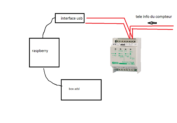

bonjour, donc voici un petit schéma pour être sur de ne pas faire de bêtises

Message par Lucien77 »
Pas de souci, c'est bon.
Dans l'idéal, repartir du compteur est préférable, mais le repiquage ne gène en rien le fonctionnement.
